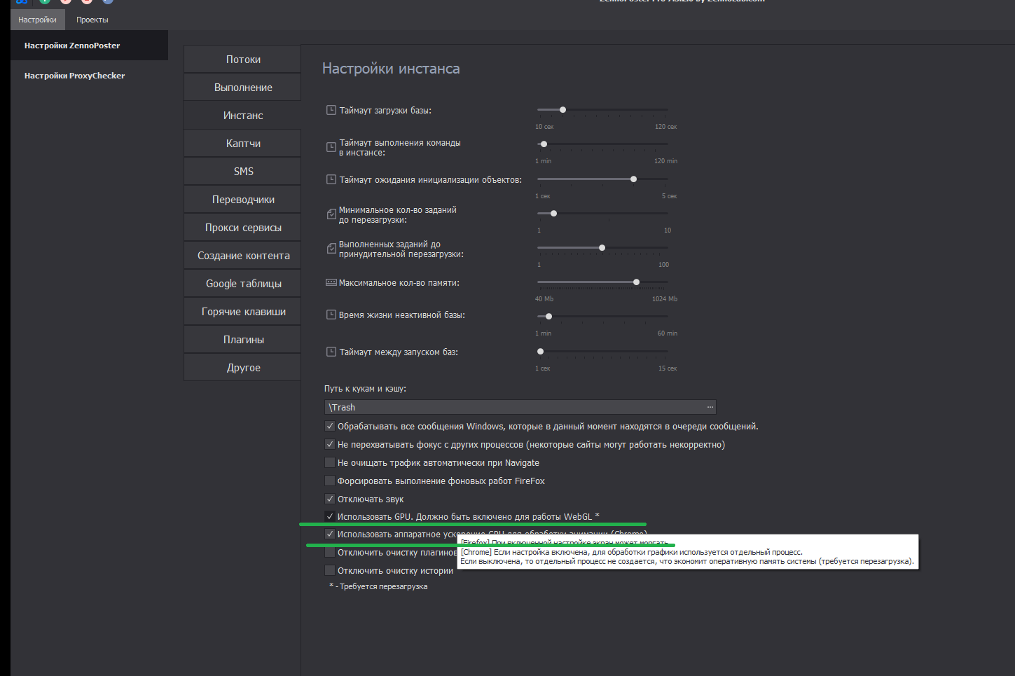

Всем привет. Железо xeon e5 2680 v2 40 гб оперативы ssd видяха 1050ti
Работал на какой -то из 5-ой версии зенки проблем не было. Запускал по 100 потоков, легко вообще (просто посещение ссылки, задержка 10-15 сек и выход через браузер)
перебил винду, поставил последнюю версию 7.3.1.1. и комп даже 30 потоков не держит тупо всё виснет, даже браузером нереально пользоваться. Поставил версию 5.22 тоже самое. Может была раньше версия менее требовательная или как? Кто то сталкивался с таким?
Так же графический скачет что ппц - когда работа работается

притом, что странно очень сильно блинькает диспетчер задач

вообщем кому интересно. Попробовал разные версии. и по итогу. Загрузил я старую 5.11.7 и вуаля 30-40-50-60 потоков даже с открытыми инстами. Хз почему так) Вот сейчас запустил 150 потоков и компу хоть бы хны.
Хз короче, что за феномен

Нагрузка 90-92% но комп ещё живой, а на новых версия тоже самое при 25 потоках.

Ради принципа сегодня ставил версии со значительными обновлениями. Так вот. Как только появляется возможность распознавания Рекапч2 у меня комп сходит с ума)
