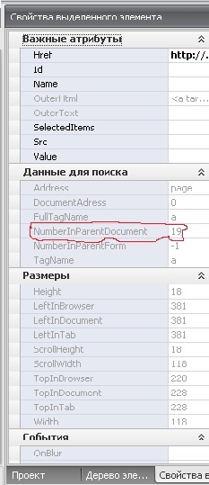

Как нажать на кнопку с такими свойствами, единственный элемент который постоянный это Number in Parent Dokument значение которого можно использовать, но я не нашел как его можно использовать, Outertext и Outerhtml, не подходят у них всегда разные значения, все остальные атрибуты не видны.
29 068
5 725
Если NumberInParentDocument всегда одинаков, то вероятнее всего элемент можно вычленить по номеру совпадения из общего списка элементов по аттрибуту fulltagname.
Ссылку на страницу дадите?
Только сейчас понял что это звучит как абракадабра :-)))
Если не получится, могу посмотреть на конкретном примере, если ссылку можете дать)
