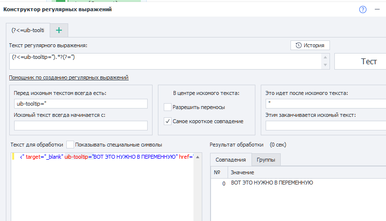

Еще как вариант - регуляркой: (?<=uib-tooltip=").*?(?=")
Но нужно проверять, нет ли еще в полном коде страницы таких же конструкций и умощнять регулярку на этот случай, вводить в нее доп. уточнения.
Возможно, глупый вопрос, но как это использовать? В какой кубик нужно вставить? Спасибо)

Через кубик "поверка текста", вроде что-то ищет, оно?
dorohov
02.10.2021
87
Да, разобрался спасибо)
