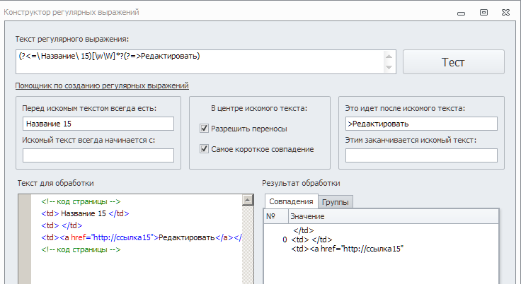

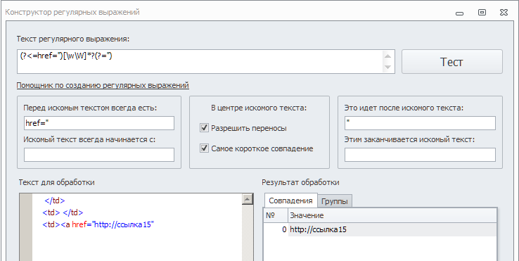

если особо не заморачиваясь, то можно в два прохода спарсить нужную ссылку:
1. парсить блок от Название 15 до Редактировать
2. в этом блоке парсить href="..."

А можно пожалуйста вот совсем для чайников, как сделать 1 шаг и как 2 шаг?
к примеру такой исходник:
<!-- код страницы -->
<td> Название 15 </td>
<td> </td>
<td><a href="ссылка15">Редактировать</a></td>
1. шаг:
2. шаг:
Реакции: nik-n
<td> </td>
1. шаг:
2. шаг:
А как теперь ещё и переменную воткнуть в регулярку?
Ибо "название 15" лежит в переменной.
22 454
10 012
просто вставить в регулярку переменную, можно предварительно на всякий случай к ней применить Обработка текста - Escape строки, чтобы привести ее к виду применимому в рег. выражениях..
(?<={-Variable.var_txt-})[\w\W]*?(?=>Редактировать)
