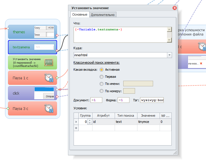

Добрый день! Кто-то нашел возможность написания писем в mail.ру? В режиме записи поля вообше не записываются. Через конструктор действий поучилось вставить текст, но он без какого либо оформления, т.е. без ссылок, картинок. Как то можно вставить в какой-то разметке текст, чтобы он преобразовался в красивый?
я в своем рассыльщике mail.ru делал так, все ок, письмо формируется с html-содержимым..

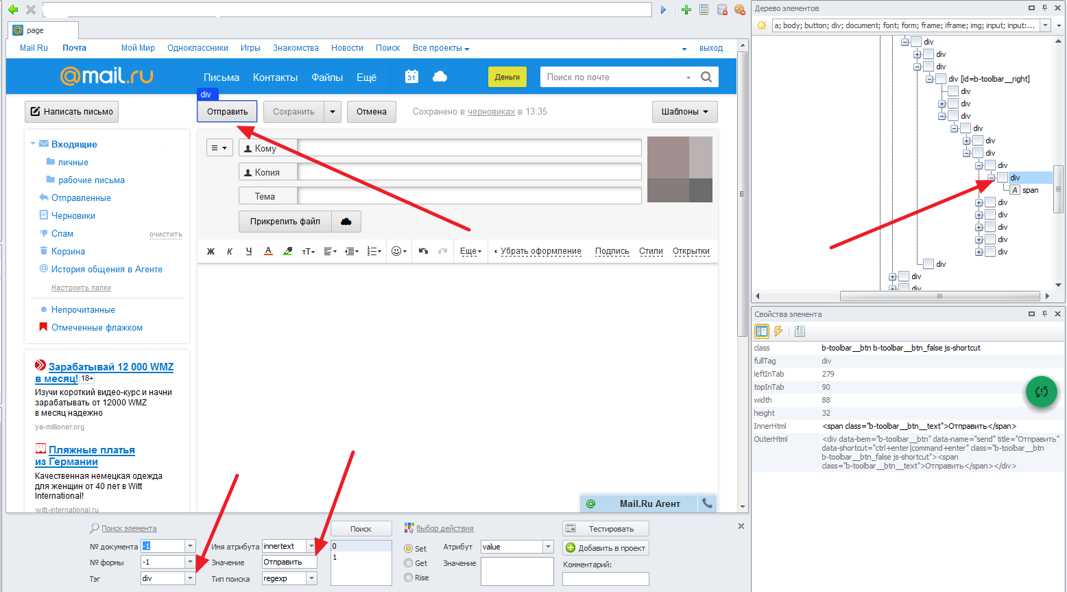

И еще - не удается нажать кнопку Отправить. Через конструктор действий, через Click - появляется серый фон.
Спасибо! Заработало. Хотя странно - сам так делал раньше, но толку не было! А теперь можно вставлять заранее красивый текст!
Кликайте на Div элемент, который содержит кнопку (см. скриншот).
Спасибо! Заработало. Основной причиной было то, что появлялся серый экран - изза не заполненного тела сообщения и темы.
