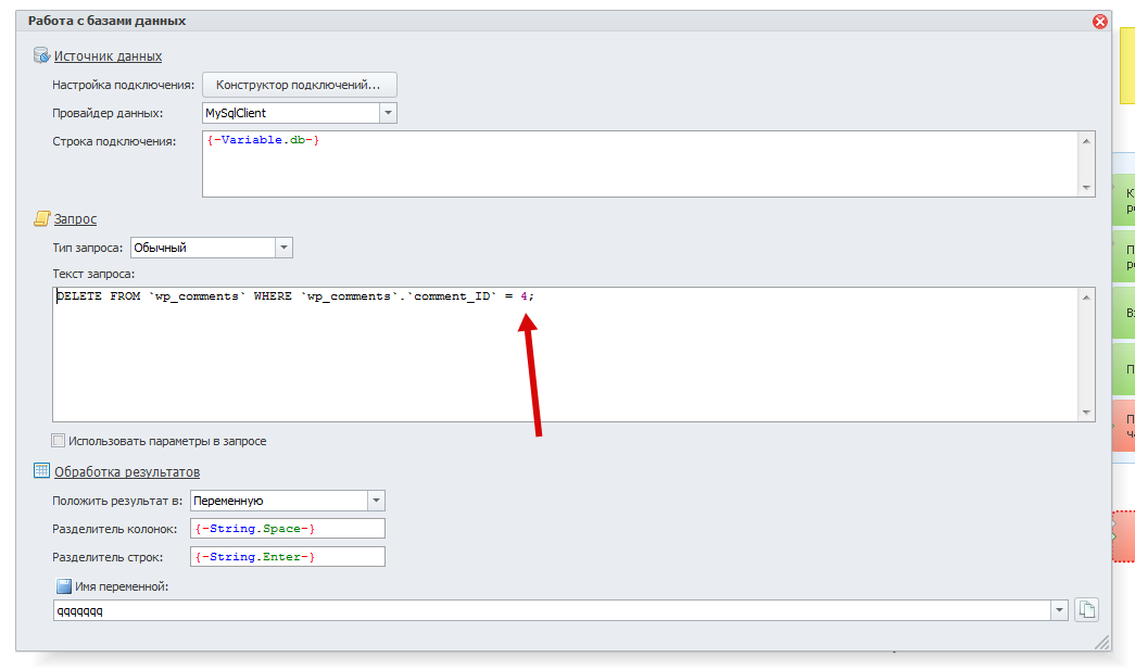

Я не знаю точно, но попробуй так - HTTP-запрос - И там именно DELETE
В данных передавай только ID коммента

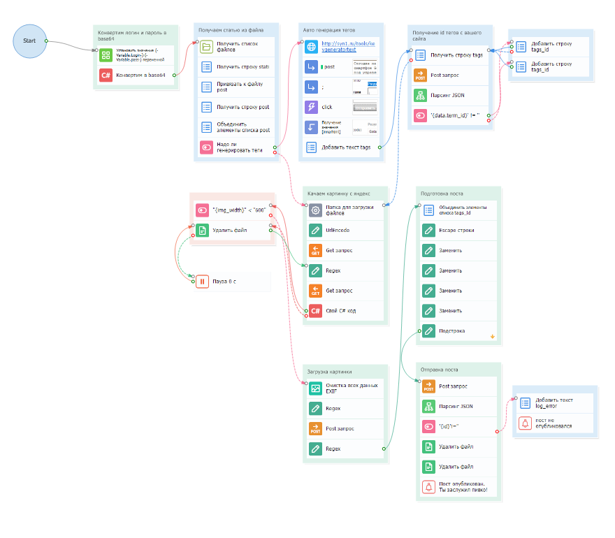

Внешне шаблон выглядит так:

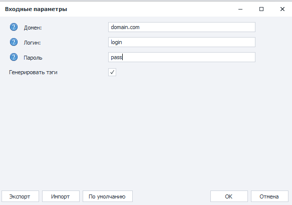

Входные настройки выглядят так:

Входные настройки проще не придумаешь: домен вашего сайта без http и www, логин и пароль от вашей учётной записи на сайте, установить чекбокс, если хотите автоматически генерировать теги(подробнее об этой функции расскажу далее)
Как это работает?
В шаблоне все основные блоки подписаны. Расскажу для чего нужен каждый блок и будет понятна логика работы шаблона.
"Конвертим логин и пароль в base64"
Авторизация по средствам WordPress rest API требует чтобы логин и пароль были в формате Base64.
"Получаем статью из файла"
В данном блоке берётся заголовок и текст статьи из тхт файла
"Авто генерация тегов"
Если вы указали что вам нужно генерировать теги, в этом блоке происходит процесс генерации тегов по средствам сервиса http://syn1.ru/tools/keygeneratortext. Получается не очень качественно, но меня устраивает.
"Получение id тегов с вашего сайта"
Данные блок отправляет запрос к вашему сайту . С целью получить id, сгенерированный ранее, тегов. Если на вашем сайте такого тега нет, то он создаётся.
"Качаем картинку с яндекс"
Мне было лень самому подбирать картинки к статьям, поэтому я сделал данный блок. Он делает запрос в Яндекс картинки с заголовком статьи и скачивает случайную картинку шириной не менее 600 пикселей
"Загрузка картинки"
Здесь происходит загрузка картинки на сервер и получение её id. Хочу выразить благодарность пользователю @Dozer009 за то что поделился способом загрузки изображений
"Подготовка поста"
Это самый муторный и неоднозначный блок. В нём происходит подготовка текста статьи к отправки post запросом. Поскольку шаблон несколько раз переделывался под разные источники, я не уверен в актуальности всех кубиков, но удалять их не решаюсь. Их присутствие не мешает, а из-за отсутствия статья может не опубликоваться. С целью отслеживать символы мешающие публикации, в случае ошибки при публикации, весь post запрос сохраняется файл log_error_posts.txt.
"Отправка поста"
Отправка Post запроса, для публикации статьи, и удаление исходных файлов.
Могут возникать ошибки при добавление тегов. Поскольку тегов много и запросы идут часто, хостинг может определить их как нежелательную активность и заблокировать ваши запросы. В этом случае вам помогут прокси(в подписи есть ссылка на не дорогие). Ну или добавьте паузу.
Пользуйтесь на здоровье!
