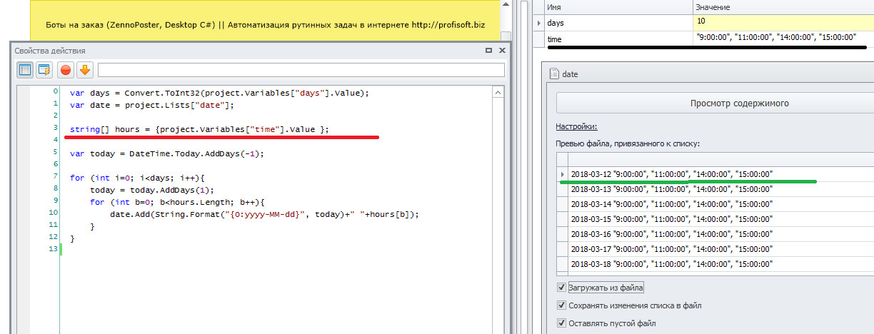

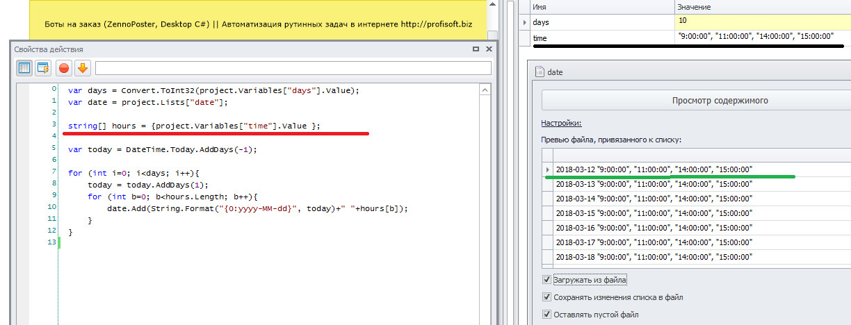

1. timetable_generator.xmlz – для генерации дат отложенного постинга. Так как основной шаблон, будет постить в отложенные темы группы Одноклассников.
Данный шаблон генерирует список дат отложенного постинга в формате 2018-02-23 15:00:00 Генерация начинается с текущего дня, диапазон окончания задаем в настройках, в днях.
Разброс времени постинга для каждого дня, нужно будет прописать в самом шаблоне. Подробнее распишу ниже.

5. Открываем шаблон timetable_generator.xmlz на редактирование. И в массиве hours задаем свое время для отложенного постинга. Это время размещения постов на протяжении дня. Достаточно просто отредактировать существующие значения или добавить свои через запятую. Количество дней для генерации дат задаем во входных настройках.
6. Сохраняем шаблон timetable_generator.xmlz с нужными настройками и переходим к настройке шаблона start_planning.xmlz

Доброго время!
вопрос по шаблону timetable_generator
Подскажи, как сделать так, чтоб время бралось из переменной, попробовал сделать, у меня на выходе получилась какая ерунда...
попробуй так
var time = project.Variables["time"].Value;
string[] hours = time.Split(',');
Только в переменной time значения должны быть без кавычек, типа 01:00:00, 02:00:00, 9:00:00, 11:00:00
Реакции: Serjio Leone
Serjio Leone
20.09.2017
114
84
попробуй так
Спасибо, всё получилось :-)
