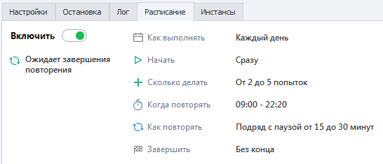

Подскажите, пожалуйста, что значит "Ожидает завершения повторения" в настройках расписания проекта?
Настройки выглядят так:
Последнее выполнение в в 18:25
Текущее время: 20:34.
Почему шаблон не работает? Чего он ждёт?

Актуально, вообще не работают проекты с расписанием. Пробовал включать-выключать его, никакого результата. :bn:

В какой версии работаете?
Сколько потоков на проект выставлено?
В этот момент есть работающие (поднятые) потоки?

Спасибо за отклик!
Версия 7.3.1.0.
Pro версия зенки.
1 поток
Обычно нет. В самом ZP выставил ограничение на 50 потоков, этого должно хватать с запасом.

Удалил проекты из ZP и добавил их заново - всё стало работать корректно.
Видимо, глюки. Надеюсь, не повторяться. :cl:

В одной из предшествующих версий (перед 7.3.1.0) было добавлено это оповещение "Ожидает завершения повторения" в режимах работы подряд и подряд с паузой. Вероятно, поток предыдущий еще не завершился, либо вошел в бесконечный цикл. Тут сможет помочь трассировка, ее можно включить прямо по ходу выполнения проекта и в логе трассировки попробовать отследить циклические выполнения по одинаковым ID действий.

Версия 7.7.16
Проект уже несколько часов не подает признаков жизни и находится в статусе "Ожидает завершения повторения"
Лог пустой.
Инстанс не запущен.
Другие проекты работают нормально.
