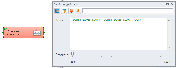

Я сталкивался с подобными сайтами на flash. Может эмулятором клавиатуры попробуете нажать?
Да я думал об этом. Просто проблема в том, что текста в форме может быть всегда поразному. Можно конечно сделать 100500 повторений {DOWN}, но хотелось бы чего то более изящного. Тем более есть специально для этого сочетание клавиш. Только не пойму как его прикрутить.
