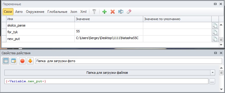

Когда установлен путь в виде переменной то не загружает файлы. Если путь указан без переменной то все ок. Раньше почему то все работало. Глюк зеннки что ли?
19 704
8 801
Когда установлен путь в виде переменной то не загружает файлы. Если путь указан без переменной то все ок. Раньше почему то все работало. Глюк зеннки что ли?Посмотреть вложение 29341
Это не глюки, а особенность.
С таким видом привязки можно работать, только если в момент запуска шаблона, переменная уже содержит путь,
у вас же она в этот момент скорее всего пустая..
Попробуйте через входные настройки устанавливать путь в переменную или через значение по умолчанию.

В том то все и дело, что все есть где надо. Вот на скрине сохранение значения переменной в текстовый файл. Раньше такой фигни не наблюдалось и все работало. А тут вдруг перестало и все тут.
19 704
8 801
Но переменная пустая в момент инициализации списка, в момент когда шаблон инициализируется, поэтому проблемы наблюдаются..
Делайте привязку файла к списку отдельным экшеном, перед использованием этого списка или в самом начале шаблона..

В общем разобрался я. Проблема была в названии папки, название которой задается у меня взяв имя аккаунта из содержимого текста страницы. То есть напарсил имя аккаунта со страницы, создал в основной папке еще одну папку назвав ее этим именем. Создал полный путь склеив две переменные в одну. Путь к основной папке и добавил название свеже созданной папки. То есть папка создается ок, переменная заполняется правильно и визуально все отображается как надо. Ну или не склеиваю в одну, а указываю сразу путь двумя переменными. Без разницы. А вот тут уже не понятная причина. Есть подозрение на другую кодировку. Тут больше не на что грешить. А убедился я сгенерировав рандомно имя конечной папки, вместо того что бралось со страницы. Вот в таком виде оно работает как нужно.
Вот теперь у меня вопрос. Как узнать в какой кодировке получен текст со страницы и как перекодировать в utf-8 ? Думаю что дело именно в кодировке.
