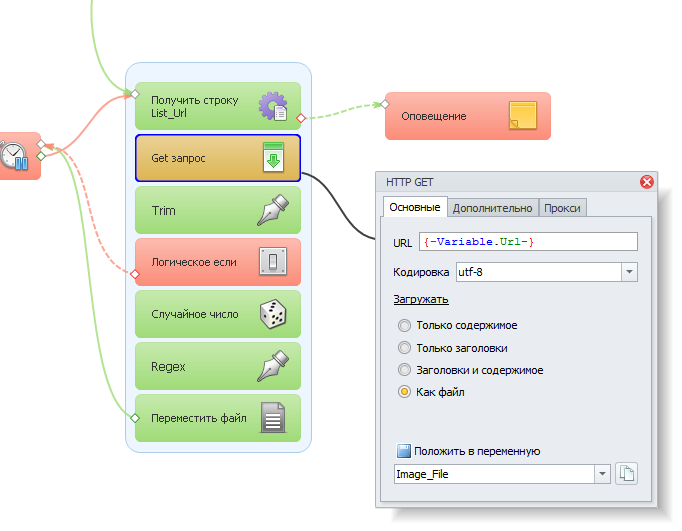

Собственно сам сабж. Захожу в яндекс по нужному поисковому запросу, открываю картинку в новой вкладке, а вот как сохранить никак не пойму. Подскажите люди добрые)) ...

в переменной Url адрес картинки

Ок, а в какой директории будет сохраняться файл тогда? Эти все переменные то что Вы показали это из случайного Вашего проекта или это конкретно под мой случай?
Если Бы Вы расшифровали все остальные внутренности, был бы крайне признателен!! )) И купил бы по вашей рефки прогу, пока я на демки :-)

Изначально файл сохраняется в директории установленной программы Zenno (через переменную можно посмотреть где сохраняется файл) после тебе нужно просто его перенести с помощью экшена "работа с файлами" в ту директорию куда тебе неоходимо

Директорию задать нужно экшеном Браузер - папка для загрузки файлов. Этот экшеном нужно поставить до гет запроса.
Перемещать файлы не обязательно

Спасибо! Работает! :-) Всего лишь потребовалось для этого следующие действия:

может такой метод не работать с ХТТПС?
29 067
5 714
если в браузере работает, в постере тоже должно
