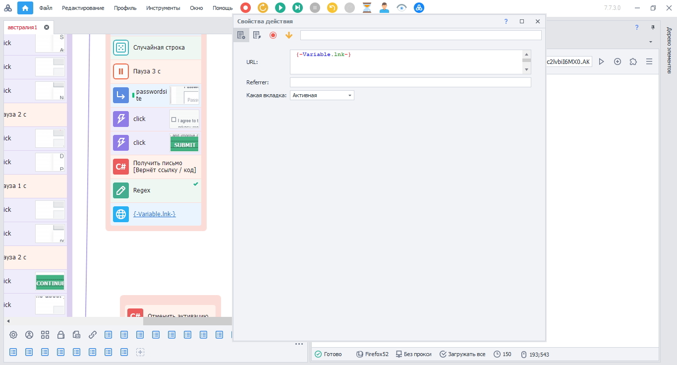

1 1983anton Client Регистрация 19.12.2022 Сообщения 49 Благодарностей 4 Баллы 8 17.02.2023 #1 Всем привет..ребят кто нибудь помогите новичку ..не могу перейти на страницу(ссылку) из переменной...хотя в переменной ссылка рабочая находится...а таб перехода что то не срабатывает..может что то не так делаю Вложения 122.jpg 216,4 КБ Просмотры: 63 Последнее редактирование: 17.02.2023

1 1983anton Client Регистрация 19.12.2022 Сообщения 49 Благодарностей 4 Баллы 8 17.02.2023 #3 Mixis сказал(а): Чёт не стой стороны заходишь. В переменной должен быть результат от regex то-есть ссыла, по которой потом переходишь. Нажмите, чтобы раскрыть... да с этим уже вроде разобрался..теперь не могу перейти на сайт ..вставляю в экшн переход на страницу,свою переменную ссылку..и ничего непроисходит Последнее редактирование: 17.02.2023

Phoenix78 Client Read only Регистрация 06.11.2018 Сообщения 11 790 Благодарностей 5 718 Баллы 113 17.02.2023 #4 1983anton сказал(а): да с этим уже вроде уже разобрался..теперь не могу перейти на сайт ..вставляю в экшн переход на страницу,свою переменную ссылку..и ничего непроисходит Нажмите, чтобы раскрыть... кубик выполнить забыл сделать, после вставки ссылки

Mixis Client Регистрация 07.05.2020 Сообщения 67 Благодарностей 10 Баллы 8 17.02.2023 #5 1983anton сказал(а): вставляю в экшн переход на страницу,свою переменную ссылку..и ничего непроисходит Нажмите, чтобы раскрыть... Попробуй просто ссылкой, может переменную неправильно ставишь {-Variable.artURL-}

1 1983anton Client Регистрация 19.12.2022 Сообщения 49 Благодарностей 4 Баллы 8 17.02.2023 #6 Phoenix78 сказал(а): кубик выполнить забыл сделать, после вставки ссылки Нажмите, чтобы раскрыть... извини а что за кубик выполнить..я просто еще не все кубики изучил)

1 1983anton Client Регистрация 19.12.2022 Сообщения 49 Благодарностей 4 Баллы 8 17.02.2023 #7 Mixis сказал(а): Попробуй просто ссылкой, может переменную неправильно ставишь {-Variable.artURL-} Нажмите, чтобы раскрыть... да нет переменная правильно...у меня под переменноой lnk ссылка подтверждения почты

1 1983anton Client Регистрация 19.12.2022 Сообщения 49 Благодарностей 4 Баллы 8 18.02.2023 #8 все нашел причину....у меня в тип браузера в настройках стоял firefox 52..я поставил на CEF(Chrome)....и все заработало..
