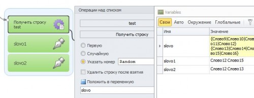

Тебе так что ли нужно?
Будет браться рандомная строка с выборкой слов что указаны в {}, но только для каждой {} в строке нужен свой экшен Spintax. На примере взялась 2-я строка.
Реакции: Miller7
Miller7
06.01.2015
51
Что-то вроде этого, а как спинтакс прикриплен? Чуток не пойму...
