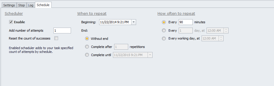

Задача более чем тривиальная: каждые 90 минут запускать шаблон и делать это до ручной остановки (нажатием на стоп). Как это сделать? :-)

На проекте правой клавишей - сгенерить команду для запуска. Эту команду встраиваешь стандартному планировщику Windows, который будет её вызывать.

Можно расписание настроить

Да, 1 (это количество выполнений 1 шаблона) если у тебя шаблон не работает в зацикленном режиме (бесконечно)

Настроил расписание, как сказал rostonix. При выполнении шаблона он уходит в "запланированные" и в графе "сколько делать" становится "0". Шаблон будет запускаться через заданный интервал?

По расписанию будет добавляться указанное количество выполнений

Спасибо, разобрался.
