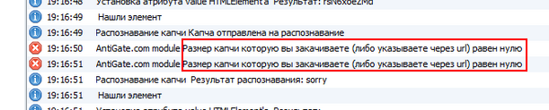

Собственно вопрос в теме...
Вроде бы все отрабатывает, но результата нету...
Так же пока для меня не понятно, что значит "BAD CAPTCHA"
Заранее спасибо за ответы!

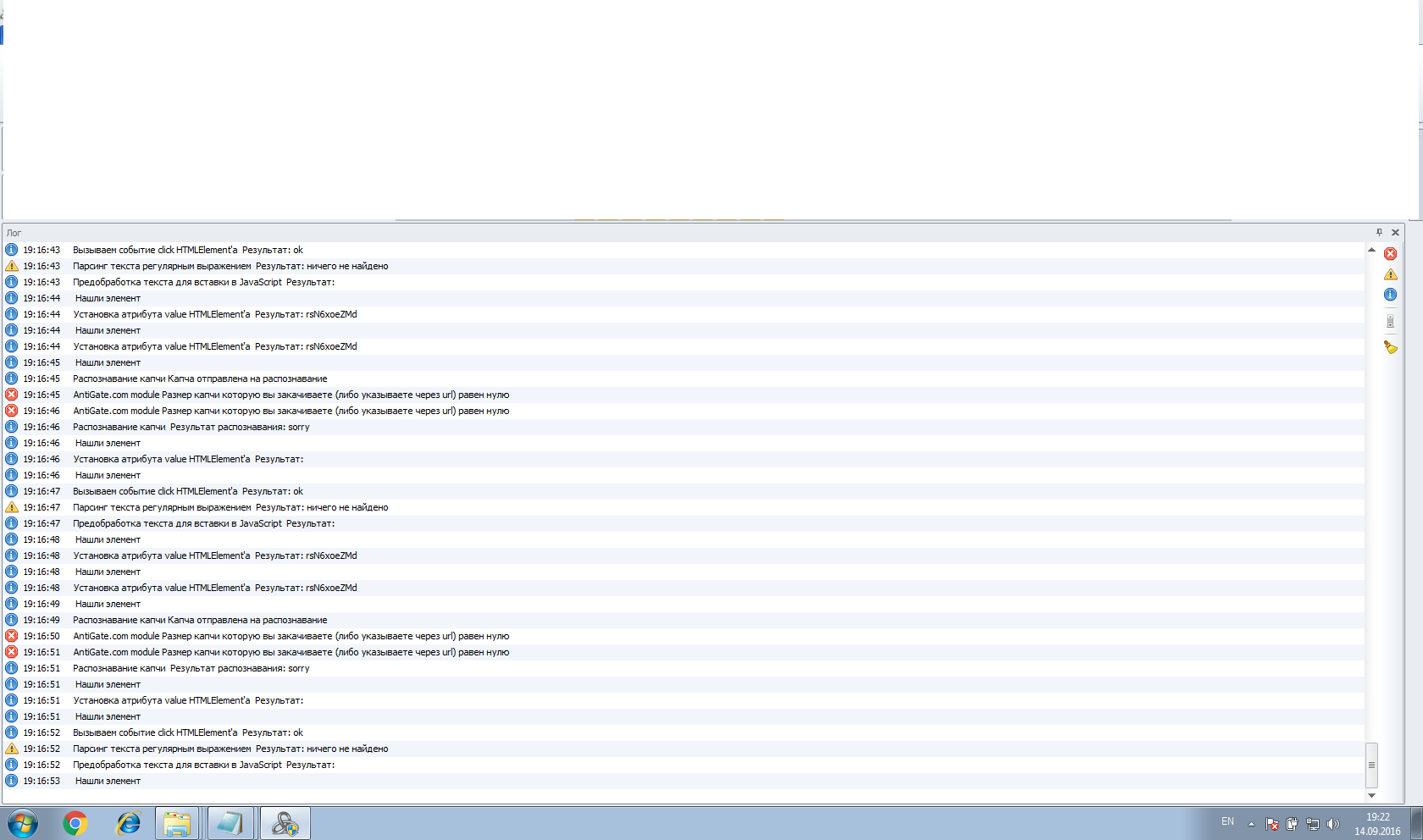

Вот логи...

Судя по всему некорректная картинка указывается как Это капча. Попробуйте посмотреть в Дереве элементов, какие элементы соответcтвуют картинке капчи, и указать именно img файл.

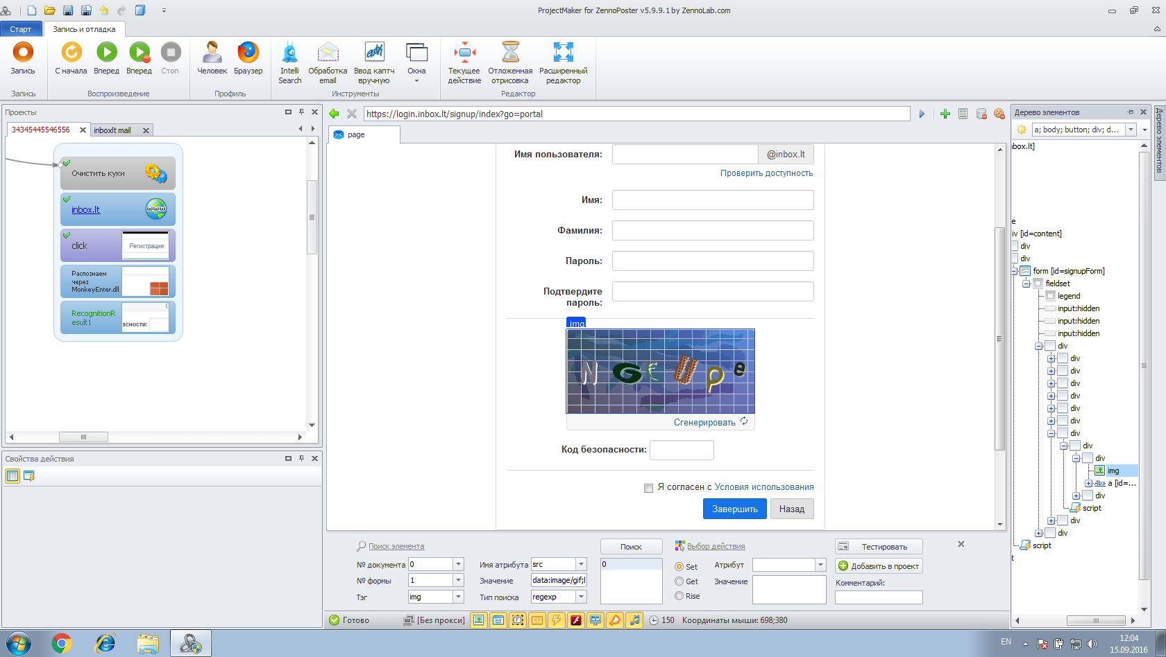

Подскажите как быть дальше!
1. ПКМ по картинке -> Исследовать элемент (в дереве элементов вижу эту картинку)
2. Что мне писать в Атрибуте и в значении атрибута ?
Заранее спасибо!
PS Вообще правильно ли я хоть первое действие делаю?

из моего шаблона можно посмотреть экшен капчи..
я брал div для разгадывания, который выше перед img,
жмякал по нему правой кн. мыши и из контекстного меню выбирал работу с каптчей..

Все, теперь разобрался полностью!
