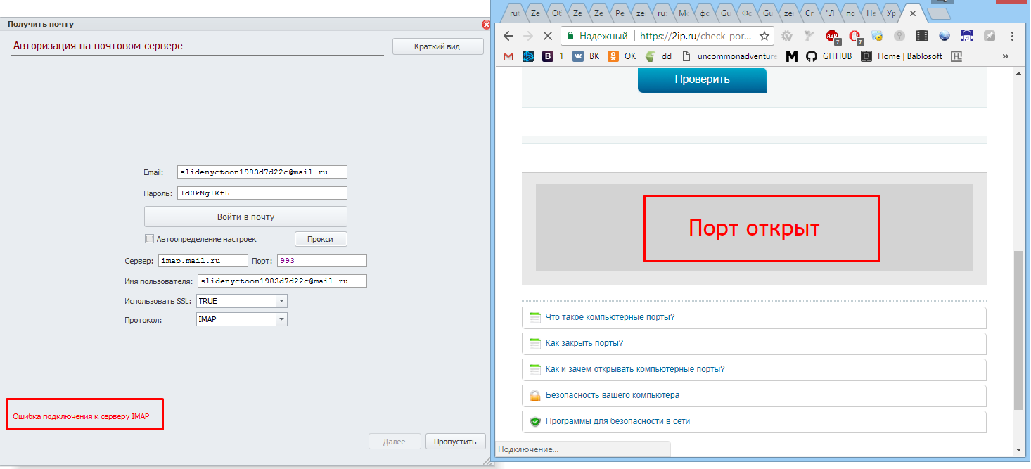

как открыть этот порт?
отключить брендмаузер - ✔done
добавить порты в исключения брендмаузера - ✔done
открыть порт на роутере - ✔done
после этих манипуляций - показывает , что порт закрыт
ввёл в настройках utorrent - использовать порт 993 - порт открылся, но на почту зайти посредством экшн*а "Получить почту" не могу ⛔
кто сталкивался с такой проблемой?

аналогичная проблема.. не могу войти в почту мейл ру... для входа использую прокси, если входить с проджект мейкера через екшины перехода на страницу и т.д. то все работает, вот → http://prntscr.com/hftud0 , а если использовать екшин принять почту то не работает... вот http://prntscr.com/hftvmy
все манипуляции по открытию порта проводил.. но он через 2ip проверка порта все равно показывается как закрыт.. думаю это потому что он не используется...

решил проблему... сделал все тоже самое только через VPN - и вуаля !!
оказывается провайдер не пускает на мейл ру даже если там прокси установлено было....
