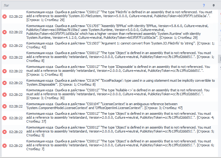

В итоге в логе появляется сразу 5 одинаковых ошибок со следующим текстом:
Компиляция кода Ошибка в действии "CS0246" "Ошибка в директивах using. The type or namespace name 'OfficeOpenXml' could not be found (are you missing a using directive or an assembly reference?)". [Строка: 0; Cтолбец: 7]

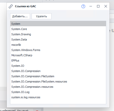

Добавил ссылки, юзинги в обеих вкладках, теперь выдает миллион ошибок:
