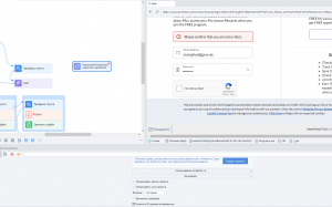

Всем доброго времени суток, столкнулся с проблемой что зенка не определяет каптчу на сайте, пробовал ставить на активной вкладке, пробовал решать через сайт кей, пробовал решать через (другой софт), кап монстер, через ключ рукаптчи и через облачный кап монстер, бьёт всегда ошибку выполнение действия распознавания рекаптча, рекаптча не распознана, ткните пожалуйста, чё не так делаю, конкретно под этот сайт леново, каптчу не берёт от слова совсем, на других сайтах всё корректно работает и каптчу он перехватывает в проекте и гадает.

пробовал нажимать на кнопку я не робот, думал возможно так зенка рекаптчу видит, но нет, бьёт ту-же ошибку, если гадаю через сайткей, а их там 4 штуки под 2 рекаптчу и под инвизибл, если ставлю сайткей 2-ой рекаптчи, даёт ту же ошибку, что и при распозновании через активную вкладку

ну вот ты сам и определил проблему... 4 рекапчи на странице, а стандартный кубик работает только с первой по списку.

Так первая по списку по идее и есть та нужная 2-ая, но он её не берёт и даже если через сайт Кей ее указываю, он ошибку даёт, толи лыжи не едут как говорится. Подскажите нужное направление, куда думать, где искать проблему.
если ищешь бесплатное решение, то пиши в саппорт зенки. это же их закрытый кубик, абсолютно без каких либо настроек. только они могут изменить логику его работы. а если там капча во фрейме, то вряд ли они что то сделают с этим.
если устраивает платное решение, то пиши в телеграмм мне.
