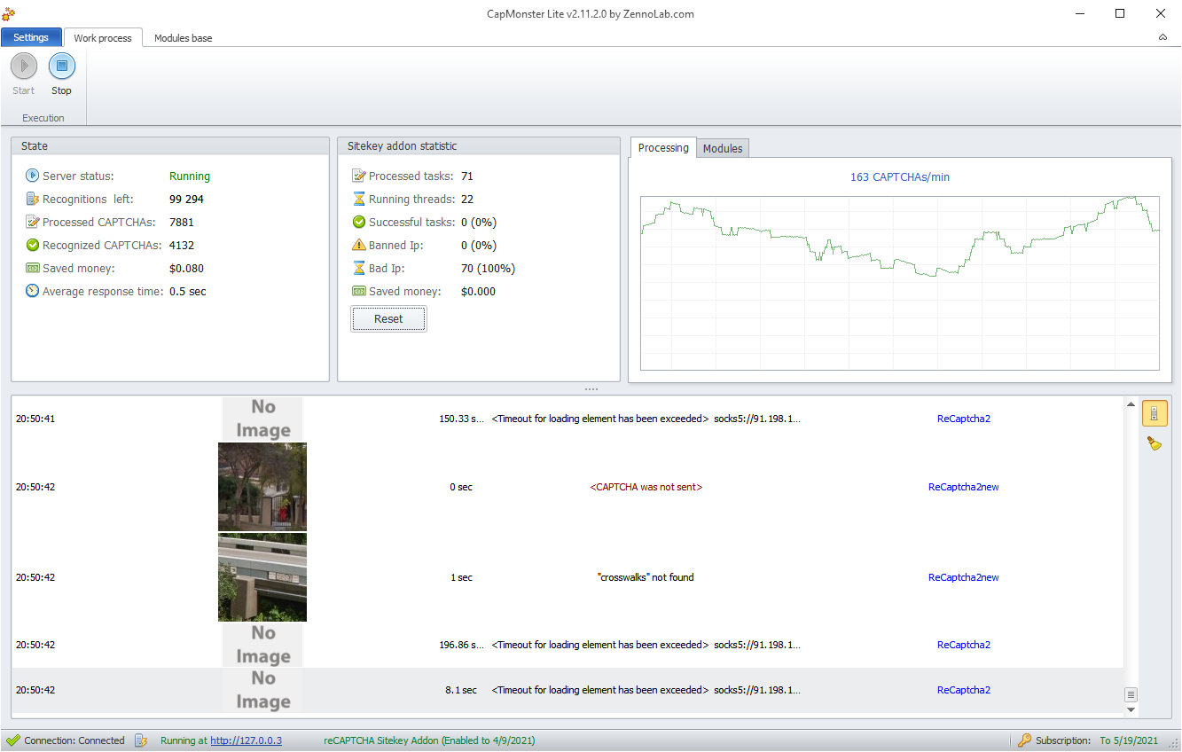

Но теперь я столкнулся с другой проблемой. Все капчи кидает в Bad IP

Попробовал через API Rucaptcha и API 2captcha - если через сервисы - все работает.
Через capmonster ловит ERROR_CAPTCHA_UNSOLVABLE
Замучался я уже

Мне удалось добиться того, что capmonster начал перехватывать капчу.
Я использую официальную python библиотеку для anti-captcha (anticaptchaofficial)
Мне пришлось в самой библиотеке сменить ссылку с https://api.anti-captcha.com на http://
Очень странно, потому-что галочку Use HTTPS в capmonster - я выставлял, и не помогало.
И таким образом, капча начала отправлятся в capmonster.
Это уже лучше.
Ошибка таймаута обычно возникает из-за негодных проксей.
Какой способ разгадывания рекапчи выбран в настройках recaptcha sitekey addon в программе? Лучше выбрать Chrome
И какие прокси используете. Вы их добавляете в настройках аддона?
drt457
14.03.2021
Это уже лучше.
Способ разгадывания - chrome.
Прокси использую покупные ipv6, и добавляю их правильно. Изредка простреливают решенные такси, 1 решенный таск и 250 Bad IP. На данный момент, я пытаюсь определить в проксях ли проблема.
Просто прокси покупались специально под recaptcha и их продавец утверждает, что проблема не в прокси.:dy:

drt457
14.03.2021
Это легко проверить - попробуйте гадать капчу без прокси.
Проблема решилась апгрейдом до Pro версии. (У меня была Lite)
Я в report е вычитал, что запросы блокируются капонстром в виду ограничения по количеству потоков.
Я думал, никакого ограничения по потокам не осталось, а теперь ограничение только по количеству запросов...
