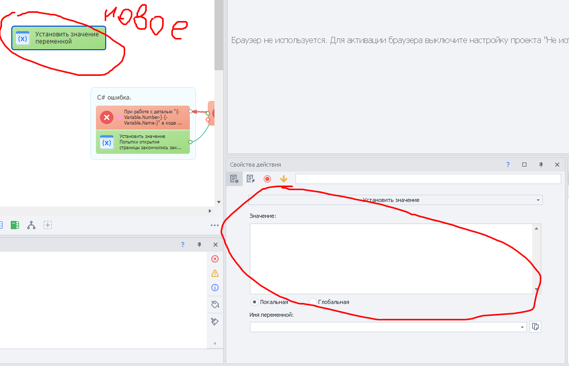

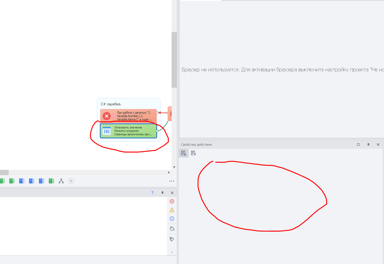

Всем привет! Подскажите что может быть и как это победить. Выбираю существующий кубик "Обработка переменных" для изменения значения, не появляется окно для изменения, а когда новый кубик создам, тогда появляется. Прошу помочь.
117924
Когда создал новый кубик, тогда появляется изменение значение

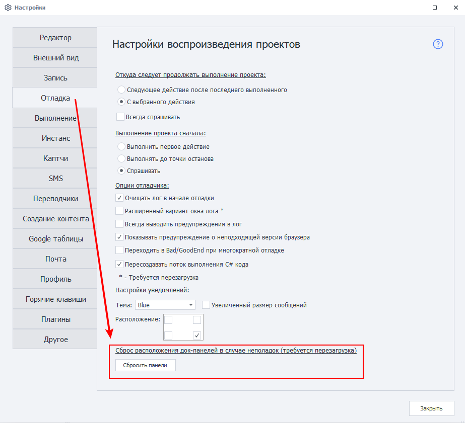

Обычно, но не часто, это перманентное неотображение свойств действия, которое лечится сбросом док-панелей из настроек.
Но все же, попробуйте сбросить док-панели в состояние по умолчанию и снова настроить расположение окон под ваш вкус. Но перед сбросом, попробуйте перезагрузить ПроджектМейкер.

Нет, Win7. Выявлено данная проблема на одном шаблоне, с которым последнее время работаю (возможно некорректно сохранился), причем только старые кубики, новые (или недавно созданные) открываются и редактируются. Придется все кубики менять на новые.
Всем большое спасибо!
