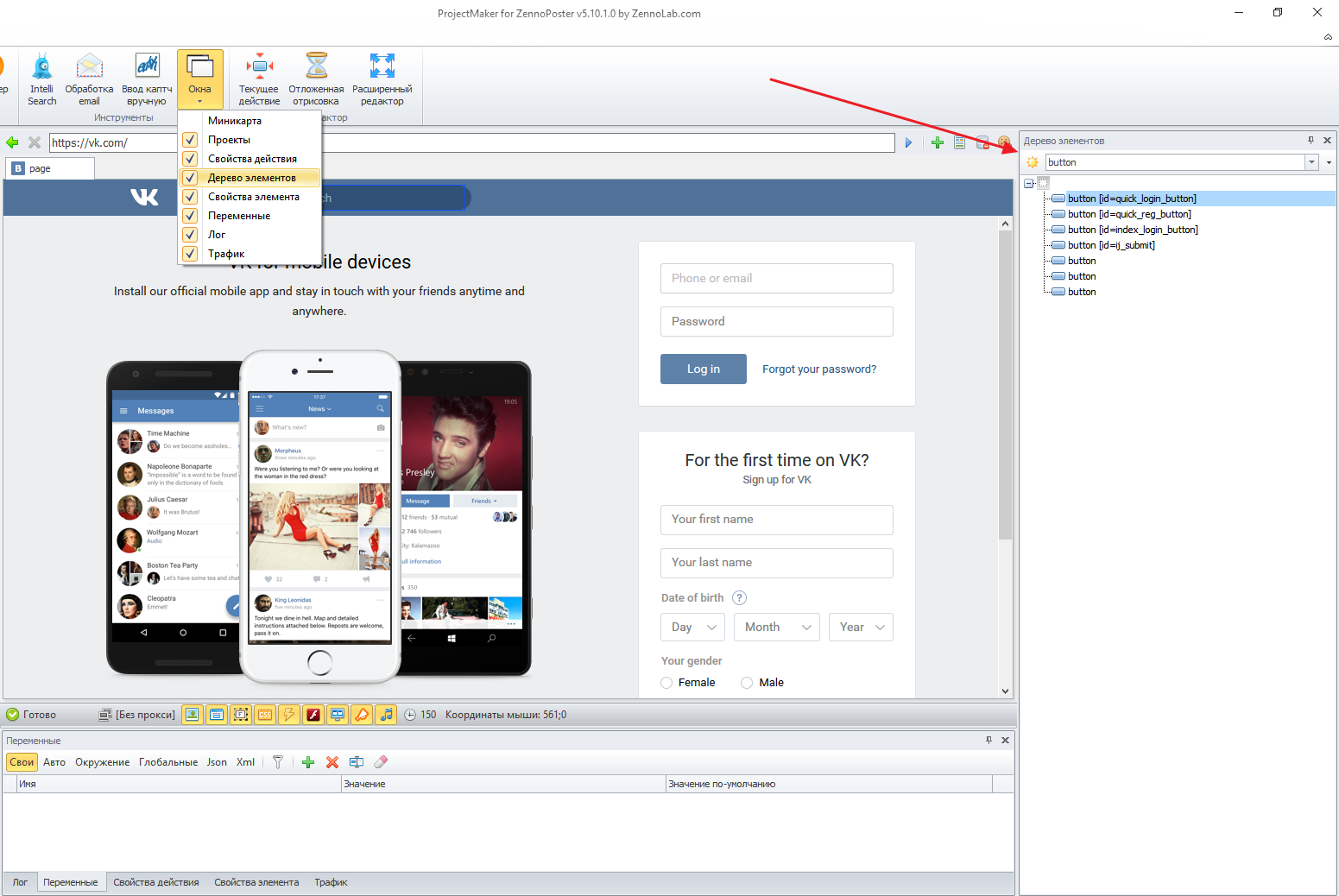

Попробуй через "Исследовать элемент" найти кнопку "Сохранить"

Надо в дереве элементов эту кнопку найти.
ДА, спасибо! это помогло! Это единственный вариант решения ситуации или есть ещё (на всякий случай)?

В версии 5.10.2.0 эта проблема будет исправлена. Окно будет скроллиться как положено.
