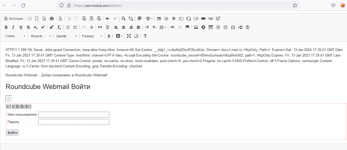

Доброго вечера форумчане! Подскажите пожалуйства как сделать отправку писем на post get запросах с хостинга макхост, а именно с их почтового сервиса?
Сделать авторизацию post get удалось, но вот письма не отправляются.

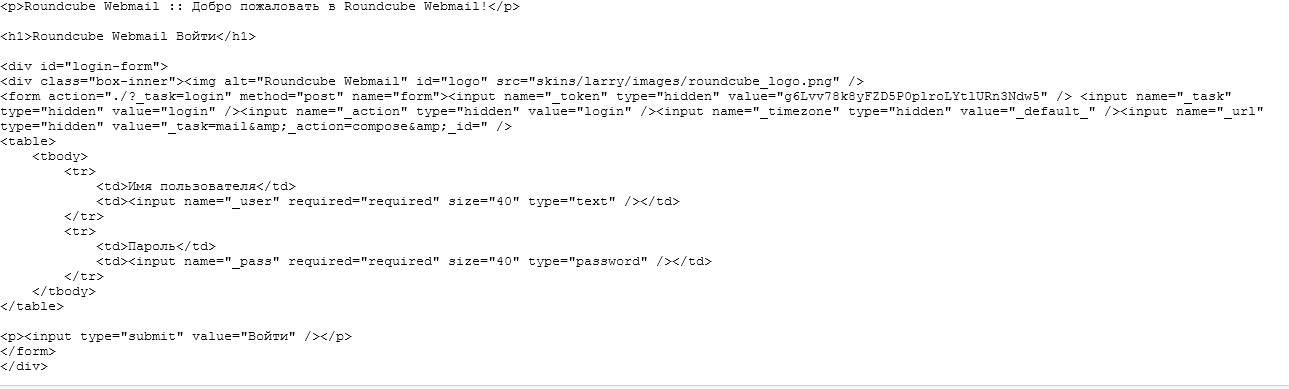

Вот скрин авторизации.
102298
То есть авторизоваться получилось. А вот скрин формы отправки писем
102299

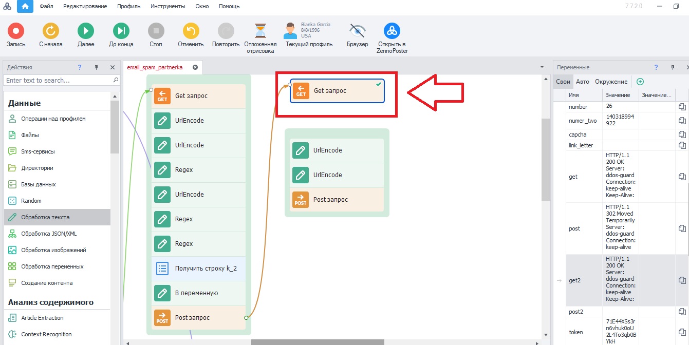

Но письма не отправляются на post get. И когда я делаю снова get запрос этой страници почему то получается вот это, как будто бы я не авторизовался.
102300
102301
Слева блоки авторизации, далее делаю get запрос формы отправки письма, то что стрелкой показал и появляется окно будто бы я не авторизовался. Выше скинул скрин. Вообще прикол непонял.
Или не нужно повторно get запрос делать для формы отправки письма, а сразу делать post?

Блин как будто авторизация не сохраняется. Пытаюсь сверсать get запросом форму отправки и нифига не получается.

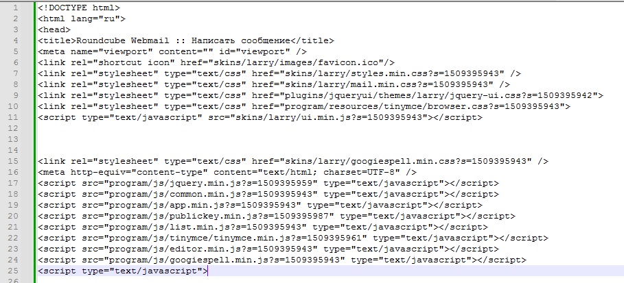

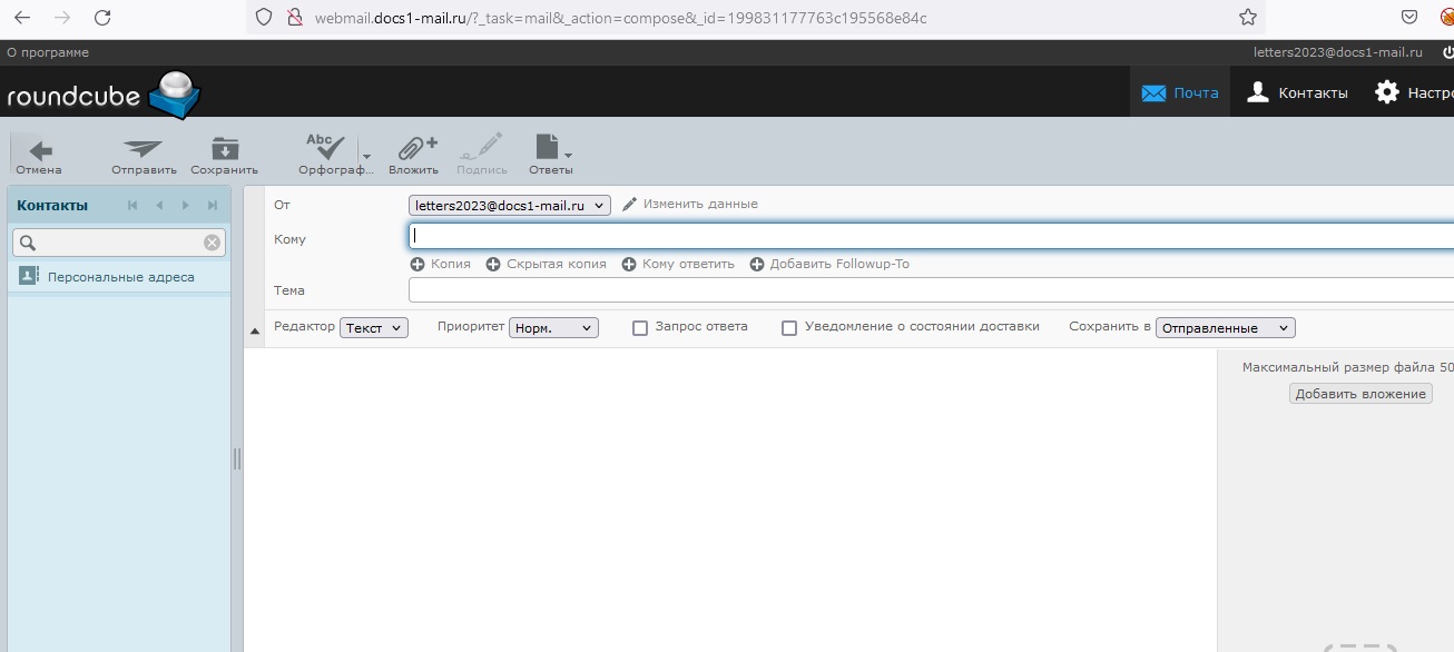

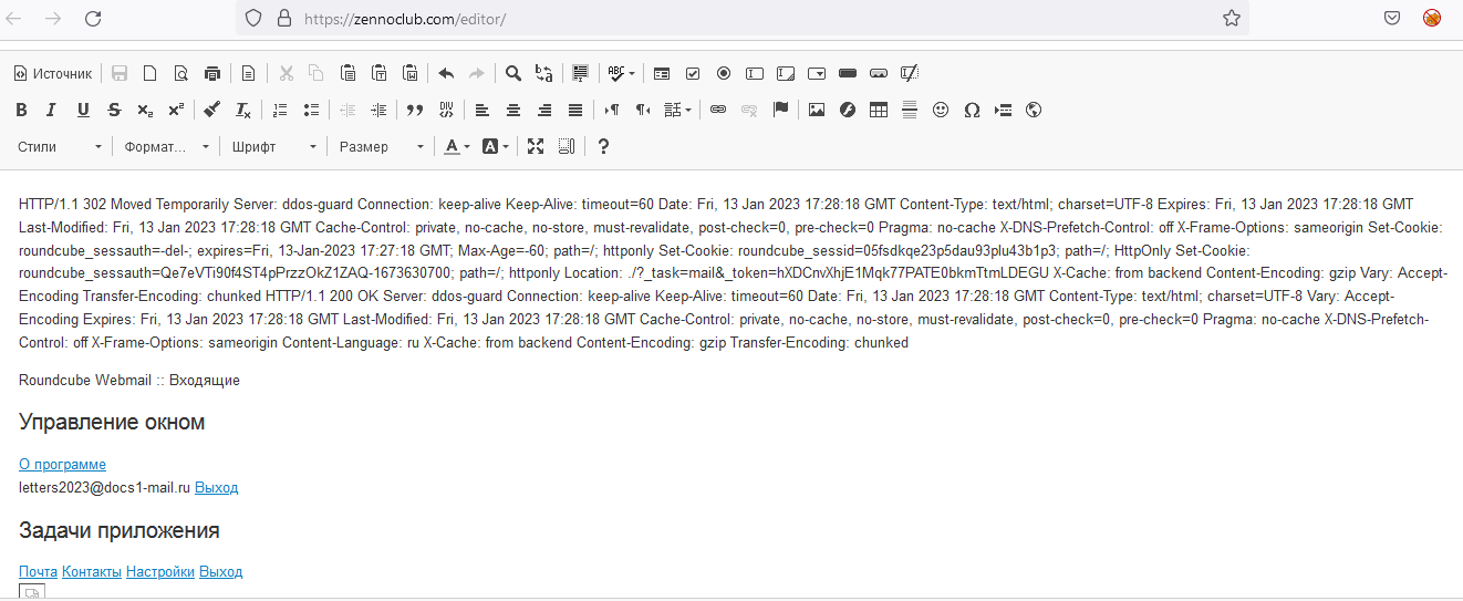

Вообщем на get запросе должно получаться вот это
102304
ser222
01.03.2020
217
А я получаю вот это, то есть снова форму авторизации
102305

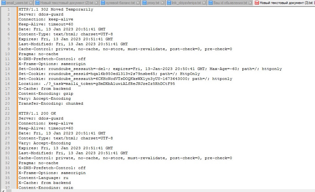

Ну, скорее всего куки вы не отправляете и все остальное, что требуется. Поэтому он и не знает, что это вы и предлагает авторизоваться

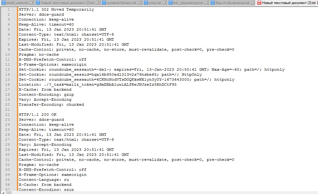

Значит не всё отправляете. Посмотрите что уходит в запросе и отправьте это
В каком именно запросе уходит? В post запросе при авторизации? так как это последний удачный запрос
ser222
01.03.2020
217
ser222
01.03.2020
217
ser222
01.03.2020
217
Взял куки из этого post запроса и вставил в get, но такая же фигня что требует авторизации
