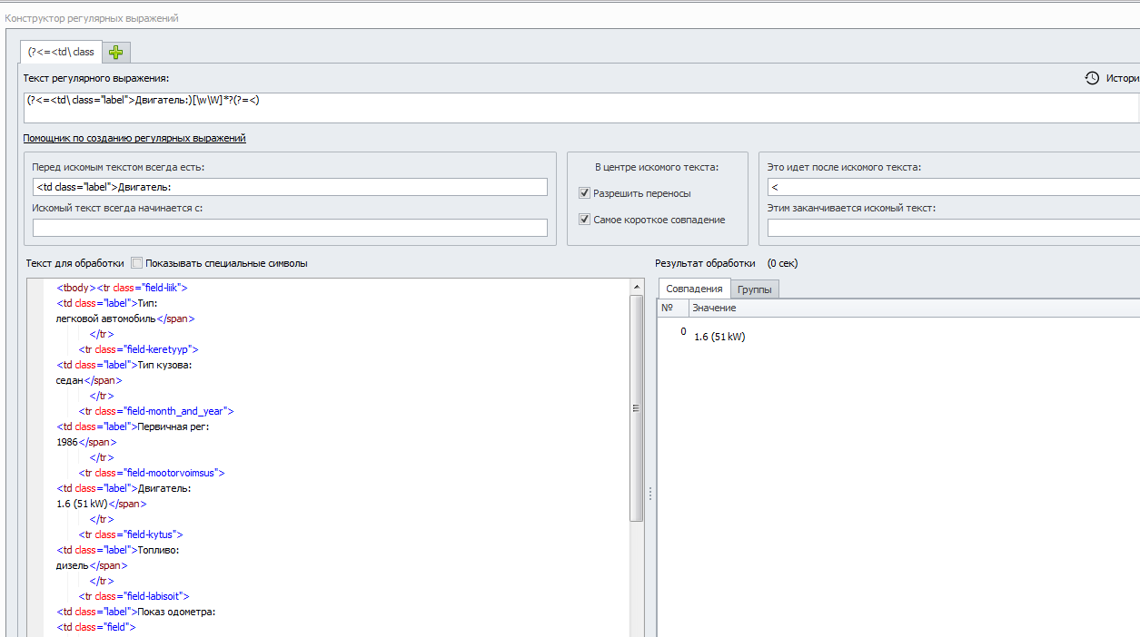

а подскажите, я тримом очистил текст, но нужные данные мне переносятся в переменные с энтером, как энтер удалить? регуляркой удалил все пробелы, но энтеры остлись в переменных)
etyipin
15.12.2017
95
35
Вот регулярка на переносы строк
\r\n|\r|\n
Реакции: JanCarlo
JanCarlo
04.03.2018
372
40
\r\n|\r|\n
немножко не получается
куда её в регулярку вставить?
пишу такую регулярку
(?<=<td\ class="label">Двигатель:)[\w\W]*?(?=<)
изначально
если добавить
(?<=<td\ class="label">Двигатель:)\r\n|\r|\n[\w\W]*?(?=<)
то получается тоже фигня, мне нужно вырезать самые короткие совпадения
Как написали выше "Обработка текста, экшн замена". Текст предварительно нужно обработать, а после пользоваться поиском.
Еще можно попробовать \s+
Это захватит еще и табуляцию.

грубо говоря регулярка сделает текст в 1 строку.
супер, сработало) теперь весь код в одну строку, что мне и надо было! большое спасибо)
