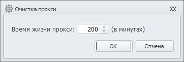

время жизни прокси стоит 200 минут

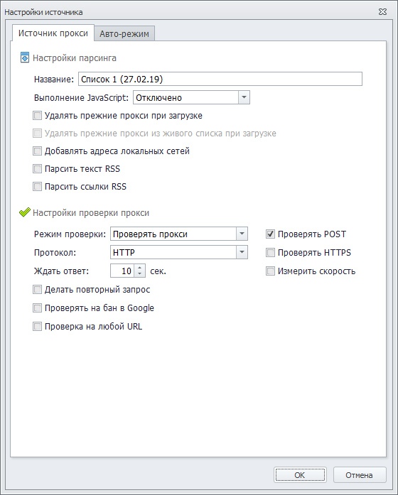

Какие настройки проверки в источнике.
iuerhiguerhg
10.09.2013
95
всё стандартно.. ничего не менял
менял только тут
22 453
5 912
Прокси берутся из живого списка или нет? С удалением или без?
И какая версия программы у вас?
iuerhiguerhg
10.09.2013
95
версия 3.2.0.0
"Прокси берутся из живого списка или нет" список на несколько тысяч из которых 1000 живых
кнопка "очищать список" выключена

Я имею ввиду.ю у вас выдача проксей настроена или нет? - https://zennolab.com/wiki/ru:proxychecker:output
там прокси берутся с удалением или без?

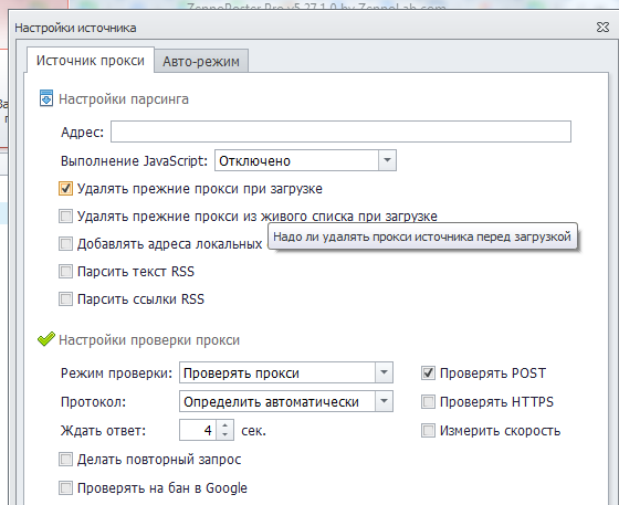

Подскажите, не могу разобраться, есть всего один источник прокси, загружается по ссылке.
Интервал загрузки проксей из источника 30 минут.
Какие настройки нужно выставить что бы загружались новые прокси из источника, но при загрузке не удалялись живые.
Как уже не пробовал постоянно вместе с загрузкой из источника(каждые 30 минут) всё равно удаляются живые.
Наверное надо снять галку Удалять прежние прокси при загрузке)
но тогда будут накапливаться старые (не рабочие) прокси, которые каждый раз будут что зря проверятся.

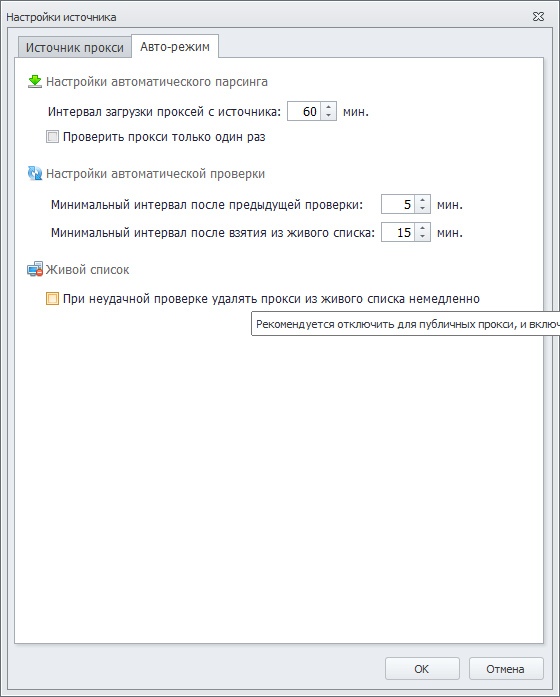

есть функция очистки списка -
https://zennolab.com/wiki/ru:proxychecker:auto-mode#очистка-живого-списка
есть функция перепроверки прокси (во вкладке Авто-режим в настройках источника)
чтобы не накапливалось
