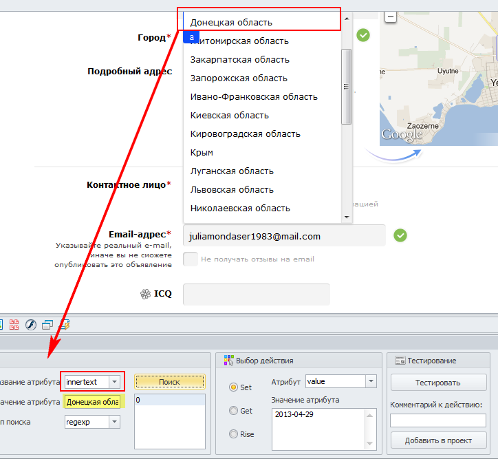

Вообщем вот жертва http://slando.ua/post-new-ad/ вроде все настраивается без проблем но когда начинаешь отладку тут возникает сразу 2 проблемы.
При заполнении формы вроде все ок (идет как по маслу) но когда начинаю вибирать регион (у меня в настройках Донецкая область) при отладке почему то показывается область Черниговская (это первое что при записи проекта не совпадает) дальше когда доходит очередь до выбора города который находится в этой области тоже не выбирается правильно (пишет Нижен вместо Донецка который я выбрал) если далее прокручивать проект то он на одном каком то цикле просто подвисает (точнее идет постоянная загрузка цикла красный шарик вместо зеленого).

Через конструктор действий попробуй
blackeye
28.12.2012
197
119
Там только через него и нужно, иначе будет глючить
ищи по атрибуту innertext

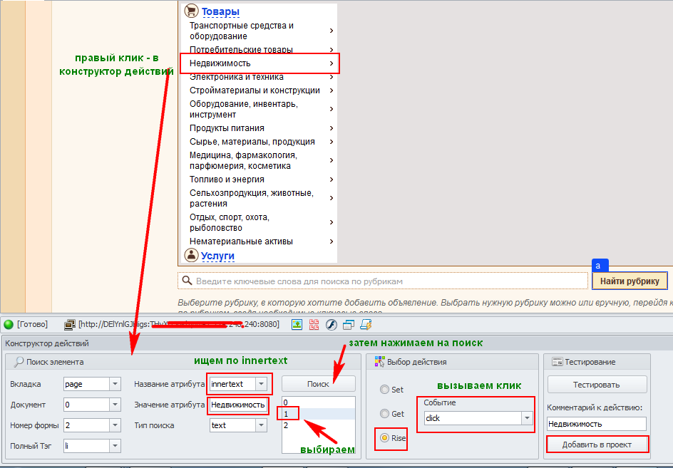

Можно так
  • 22,6 КБ Просмотры: 231

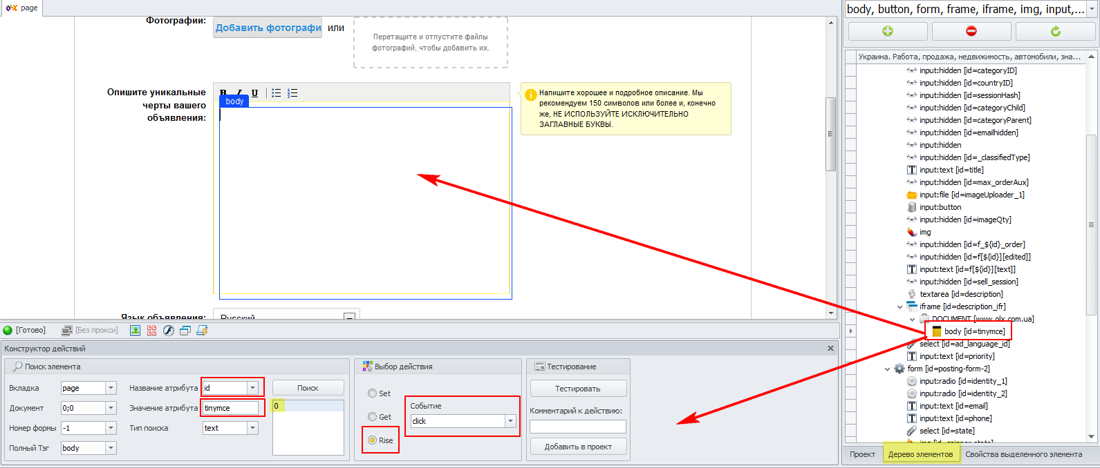

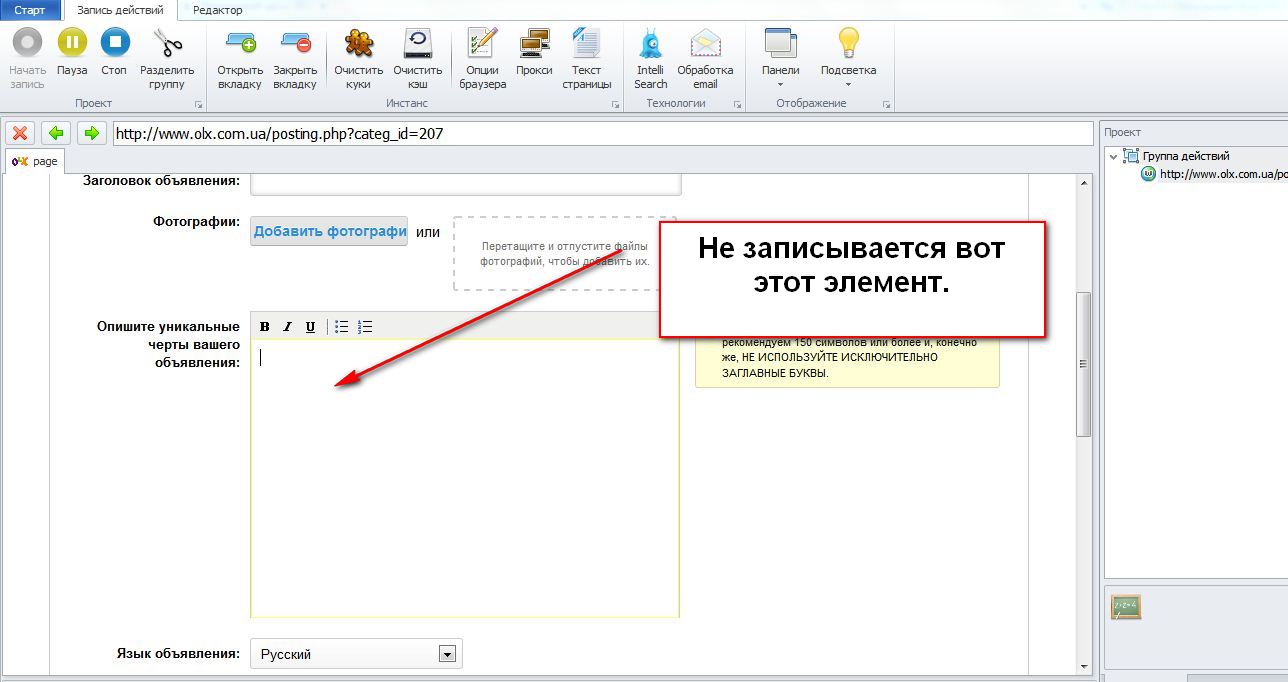

Так с одной проблемой разобрались спасибо Степану. Так теперь другая головоломка http://www.olx.com.ua/posting.php?categ_id=207 (не записывается описание объявления). Пробовал через конструктор действий пробовать у меня ниче не вышло.
По возможности скрин киньте что и где правильно выставлять (я так понял что это нужно делать через конструктор действий но как.... что то методом тыка не выходит)
Вот так нужно сделать
1) сначала кликнуть по этой области
2) затем заполнить ее
Проект для примера
Реакции: sof

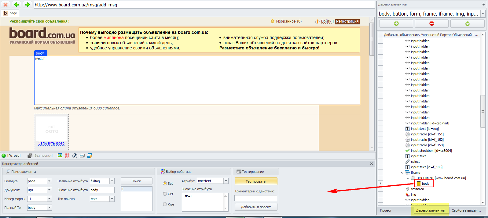

помогите как настроить такую доску http://www.board.com.ua/msg/add_msg блин тут так все мудрено сделано что наверное тут только профи сможет справится с ней (клики просто не записываются при выборе рубрики)
Сделайте пожалуйста как blackeye скринами чтобы понятно было
blackeye
28.12.2012
197
119
  • 34,5 КБ Просмотры: 216
Реакции: sof

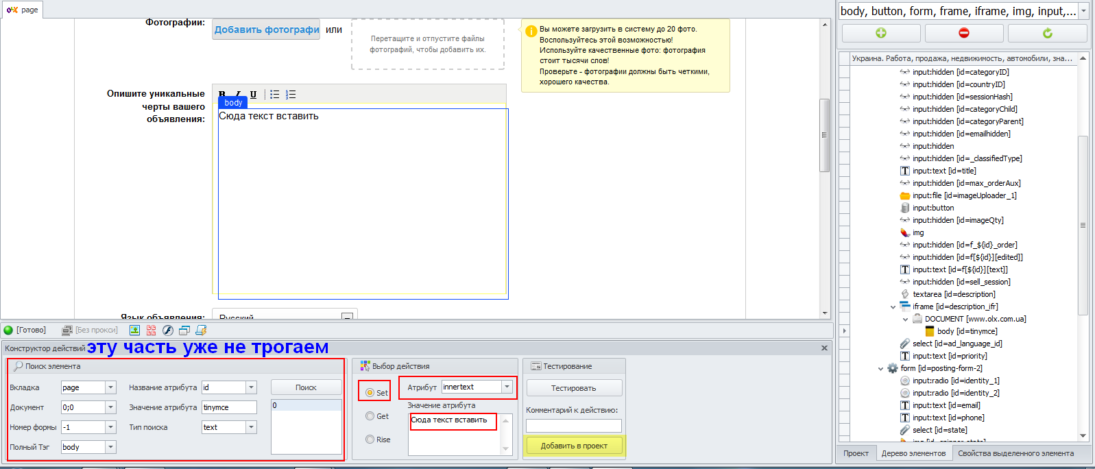

blackeye у меня опять проблема (не могу никак настроить текст сообщения даже конструктор действий что то не помогает) помоги еще разок пожалуйста
blackeye
28.12.2012
197
119
Иди в дерево элементов
ищи IFRAME
дальше разберешься :-)
