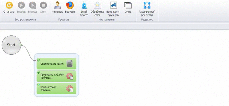

Действие: копируем файл с данными, привязываем, считаем строки.
После привязки считает, что строк "0", а их там есть!
Если привязывать в два прохода, то ок.
Как привязать файл за один проход?
А пример свой маленький скиньте? У меня все в 1 подход всегда нормально работало.
29 067
5 714
Не могу подтвердить проблему.
нужен пример

В первый проход крестик, а во второй проход все ок.
29 067
5 714
Приложите семплом проект. Архив с файлом и проектом.

Вот
29 067
5 714
Паузу поставьте после перемещения файла до привязки.
