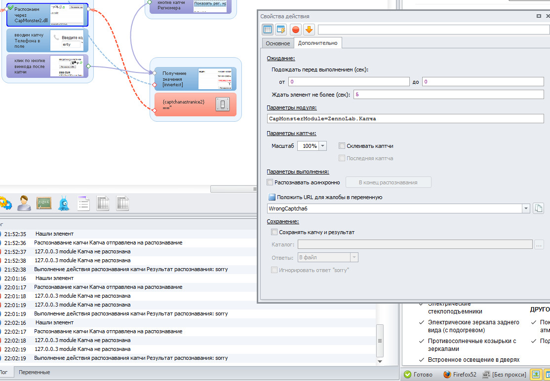

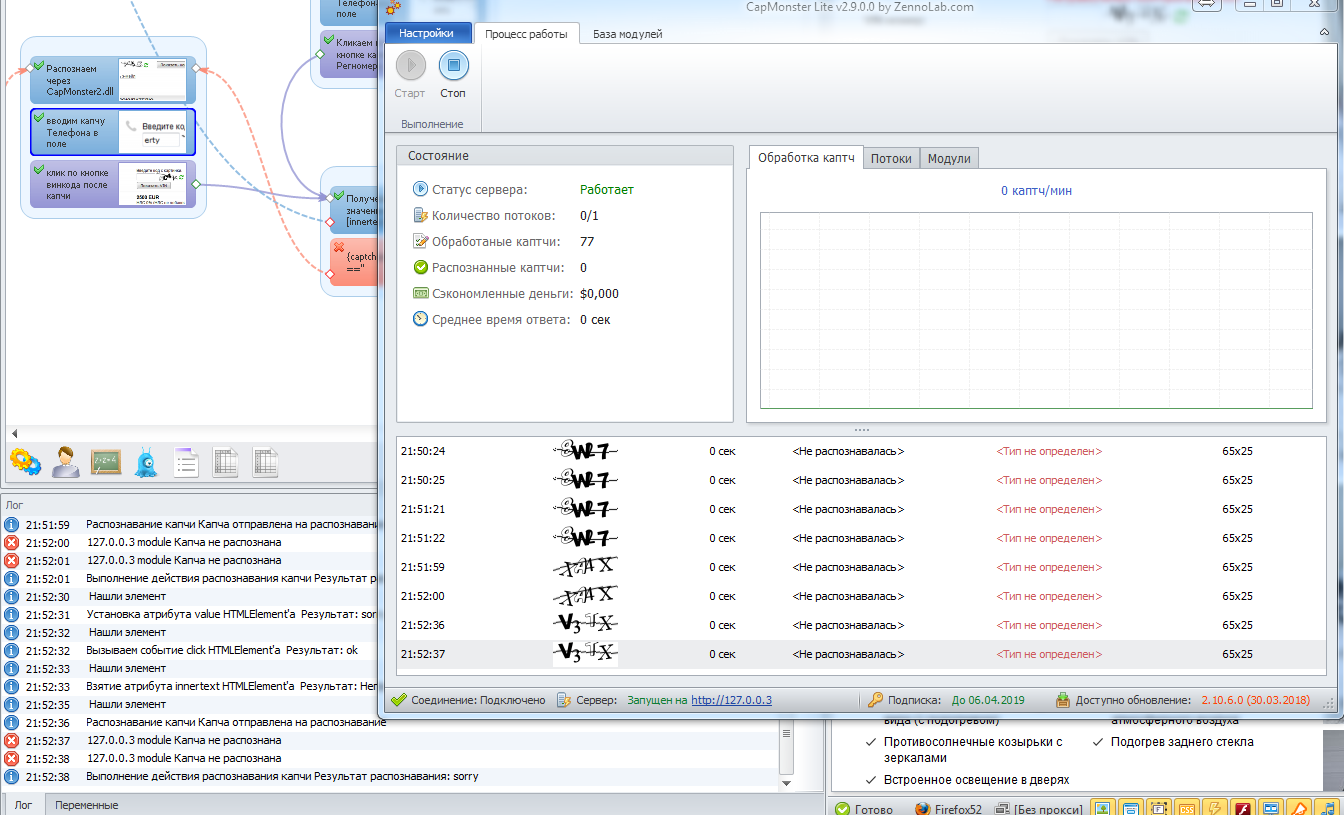

Добый день!
Очень долго и упорно я пытался выжать из моих капч % распознавания более чем 50%, не получилось, сейчас 55% и все. Решил на этом остановиться, это из 2 капч одна решается - в принципе нормально.
Но не работает!
Подскажите где починить?
Так же НЕ распознает через универсальный модуль
Заранее извиняюсь, прошу помочь разобраться а то я уже на 5 дней застрял с капмонстером
Еще РЕкапча не работает =(

Вот ZennoLab.Капча - это что за модуль?) Если вы делали свой пользовательский модуль, то его имя будет без приставки ZennoLab.
да, я свой делал, просто удалить " ZennoLab. " ?

Сработало! Первая моя капча распознана))))
Я сначала копировал полное названия, по каким то старым видимо мануалам, большое спасибо) осталось % повысить =)

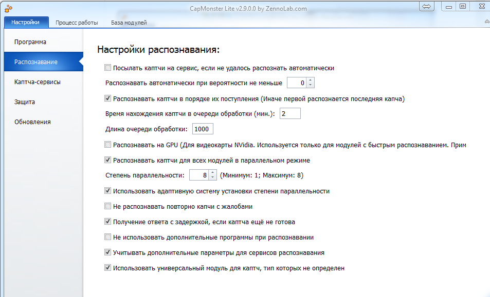

А можно уточнить, в 2.10 версии RECaptcha решается полностью бесплатно(Только прокси нужны верно?) или надо докупать модуль какой то за 10 баксов (модуль нужен для работы через Key?)?
и можно ли где то указать, при обучении, что в капче содержиться строго 4 символа? а то мне то 3 то 5 иногда присылает

Не все капчи можно обучить на 100%, больше 50% это тоже неплохо.
Для ReCaptcha есть 2 метода распознавания, и какой из них использоваь, зависит от того из какого софта вы отправляете капчу на распознавание. Большинство сторонних SEO программ сейчас решают рекапчу через метод Sitekey,для него нужен дополнительный модуль в КапМонстре за $10.
Если просто распознавание в браузере путем клика картинок, как например в зеннопостере, то достаточно стандартного функционала КапМонстр.
Кол-во символов в ответе можно ограничить в настройках тестирования модуля, есть такая опция.

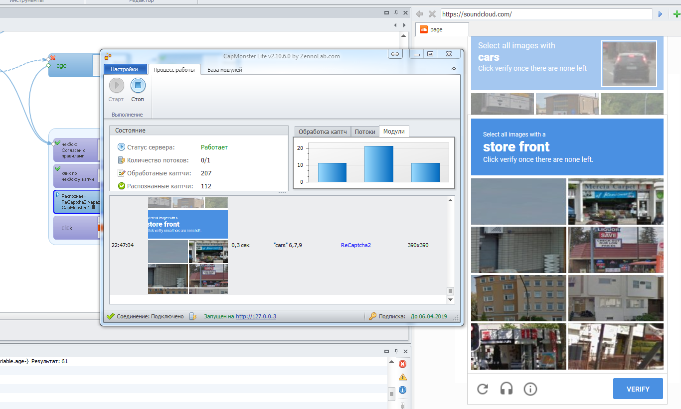

Извиняюсь за тугие вопросы, столкнулся с такой вот фигней -
Как только шаблон подходит к сниппету распознавание капч, отгадывает он их вроде но как то странно, по скрину видно что СапМонстр пытается воткнуть ответы с капчи которая на заднем фоне, то есть на заднем фоне просят машины выбрать, а он вроде как получил ответ но выскакивает капча с Лицевой стороной магазинов и он в неё пытается воткнуть ответ от машин, как такое решить?

Какая версия постера у вас? Там есть кубик рекапчи2? лучше бы им отправлять.

Добрый день! Спасибо за ответ!
Версия Постера 5.16.2.0
Рекапчу как раз отправляю через кубик в капмонстере, капмонстер ее подлавливает, но ответ готовый отправляет на старую капчку которая внизу под новой, как на скрине
может быть что то с настройками? вроде все делаю по инструкциям, не получается =(
то есть как только капча прилетает в капмонстер, на сайте появляется еще одна рекапча сверху, возможно это что то с джаваскриптом? это на ПОПАП странице регистрации soundcloud.com

Через sitekey лучше гадать... вот в чем дело...
понял, это тогда надо еще доп модуль за 10 usd в месяц докупать? нужны ли будут прокси в этом случае?

прокси нужны. Если поставите демку КапМонстра, то получите sitekey аддон на 2 недели бесплатно.
