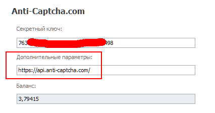

Ни разу не работал с капчей, посмотрел несколько видео, все просто, но:
если в дополнительных параметрах прописываешь anti-captcha.com, то после разгадывания капчи приходит Недопустимый URI: Невозможно определить формат URI.
если в доп пар прописать https://anti-captcha.com, все время приходит sorry, независимо от ставки..
в обоих случаях не показывает баланс, кей сто раз перевводил, менял..
Что делать ???

Попробуйте так прописать, с конечным слешем и субдоменом api:

Тип Время Сообщение
17:21:16 Anti-Captcha.com module Не получен ответ на запрос https://anti-captcha.com//createTask. Error: Ссылка на объект не указывает на экземпляр объекта.
Вот такую ошибку пишет..
Огромное спасибо, заработало все... очень странно, то этого не найти поиском

Тоже менял настройки вручную в полях anticaptcha, что потом перестал показывать баланс при правильной записи в поля. Помогло сбросить настройки project maker'a.ProjectMaker ZennoLab.com.png
