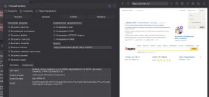

Приветствую.
Шаблон стабильно работает 5 месяцев.
Версия зенопостер 7.3.1.1
Поменяла прокси для реконекта(всё работает, сменила именно прокси , а код тот же остался)
Появилась ошибка в зенопостере:
Выполнение действия CSharp OwnCode: ..... Входная строка имела неверный формат.
Стала проверять в ProjectMaker - по какой-то причине перестала работатать мобильная версия
В шаблоне есть проверка на мобильную версию, она работает - а по факту мобильная версия вот такая, и сответственно все кнопки не работают и ошибки.
куда копать?)

Шаблон настроен на работу только в моб версии

Мобильная версия в бразере вообще не работает, даже при ручной перезагрузке
И если профиль перегенерировать - тоже не работает.......

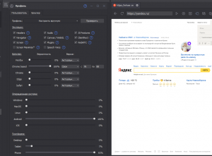

не правильно отображается.
правильно отображается. в соответствии с разрешением экрана.
а если учесть, что стоит генерация планшета и отключена галочка Screen Maximaze , то это не ошибка , а целенаправленное действие пользователя, по генерации именно таких профилей.
это во первых. а во вторых код проверки ошибочных профилей не должен сам вызывать ошибки, а если вызывает то должна быть обработка ошибок этого кода, логическое ветвление на этот случай.
ну и если все равно считается что ошибка именно в зеннопостере, то тему надо в раздел Баги размещать, писать в саппорт, прикладывать репорт, шаблон.

для такого устройства, которое сгенерировано в старпосте , это самое нормальное отображение этого сайта.

Спасибо.
пойду смотреть на всё с раскрытыми глазами...o_Oo_Oo_Oo_Oo_Oo_Oo_O
