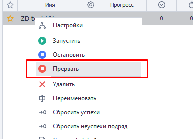

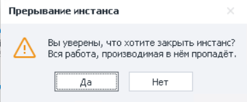

Не совсем понимаю, предположим что возник бесконечный цикл в коде. Разве кнопка прерывания инстанса не должна его полностью завершить и освободить поток под новую задачу?
Если после остановки инстанса шаблон не останавливается, выполните еще дополнительно "Прервать". Тогда должно все остановиться.
