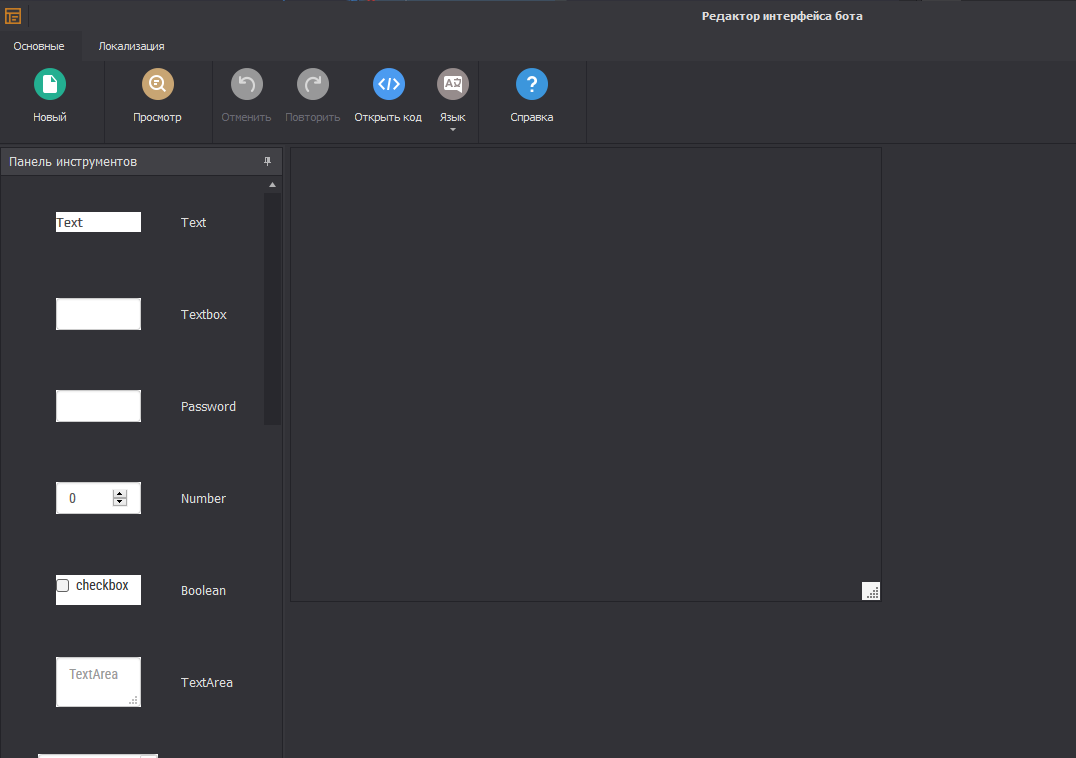

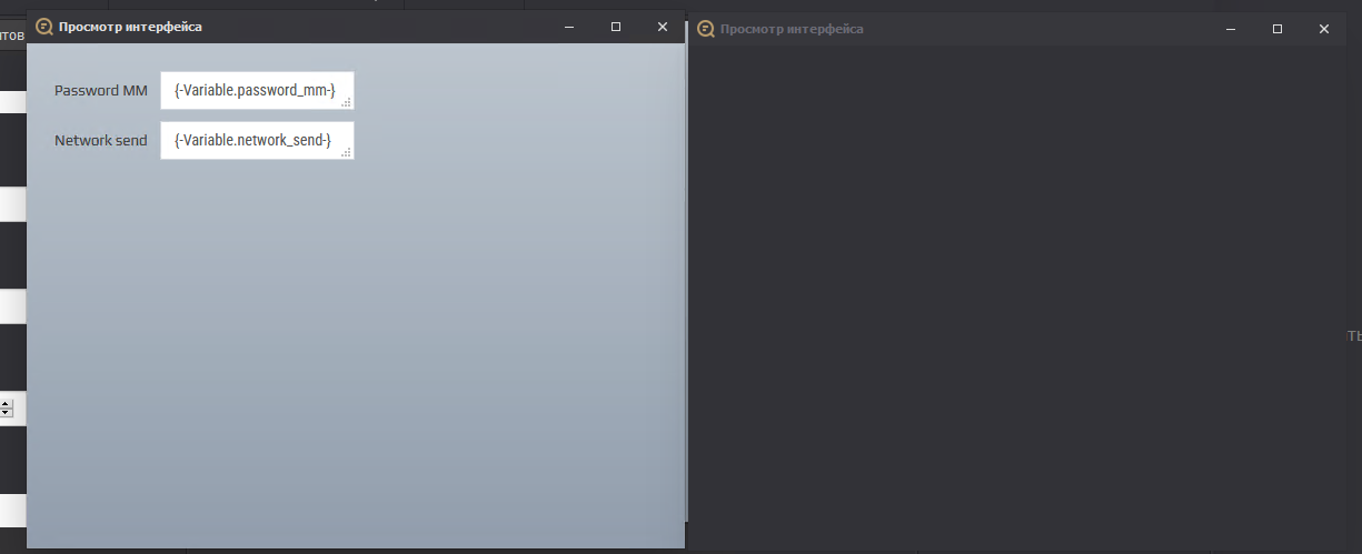

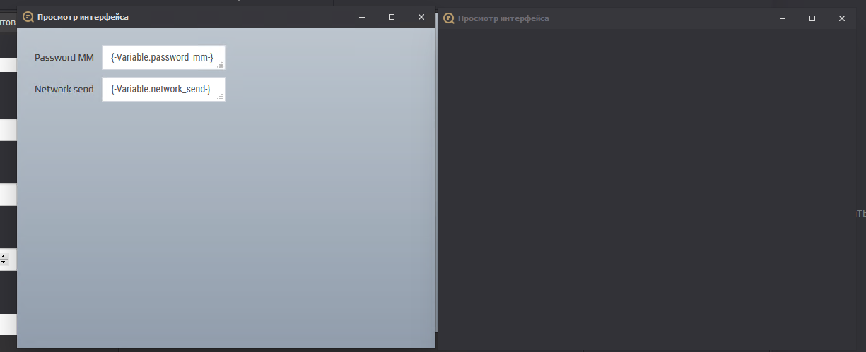

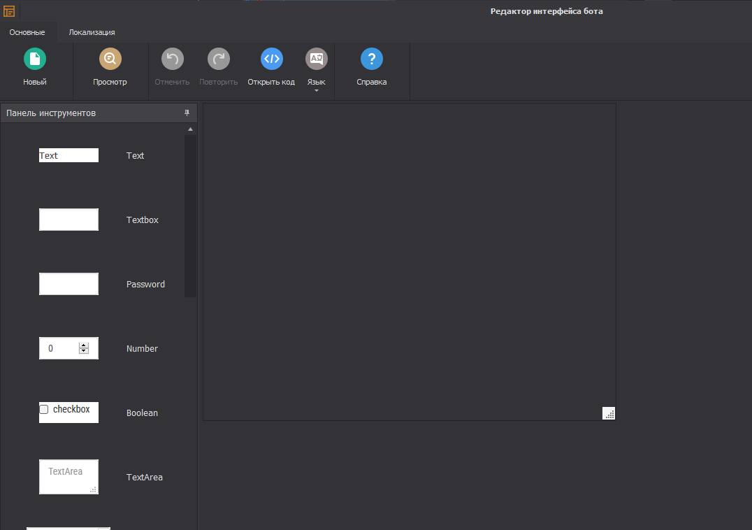

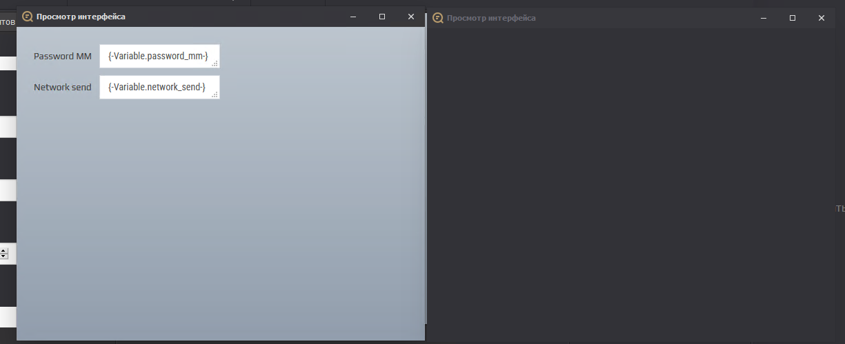

Добрый день, работаю на двух разных компьютера, на одно установлена Windows 10 и все отображается нормально, на втором установлена Windows 11 и редактор интерфейса бота не отображается, хотя в него и можно добавить разные параметры. Но сама картинка, как это должно быть не отрисовуется. Кто знает в чем может быть проблема ? На скриншотах открыт один и тот же проект, слева на win10, а справа - win11. Скриншот 2 - открытое окно редактора интерфейса бота на win11.
СпасибоПосмотреть вложение 120980Посмотреть вложение 120981
Добрый день.
Да, к сожалению на win 11 есть такое, периодически проявляется.
Починить достаточно просто - из Настроек выполнить сброс док-панелей.
Правда сбросятся все панели в состояние по-умолчанию и придется снова настраивать их расположение.

у меня вин 11, все работает.
но этот интерфейс бота, очень глючная штука. может слететь в один прекрасный момент и не во становишь его вообще никак. один раз попал на такое, пришлось заного все делать с нуля. теперь всегда делаю копию шаблона, перед тем как что то там менять. :bk:
лучше от него отказаться, если не плагин ваяешь.

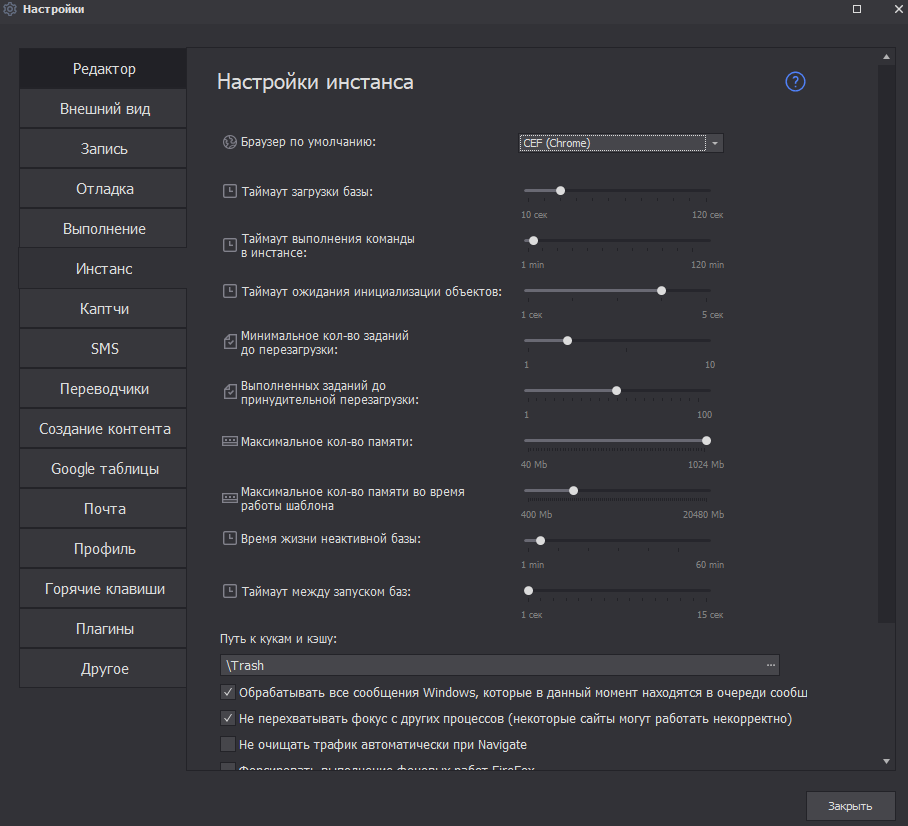

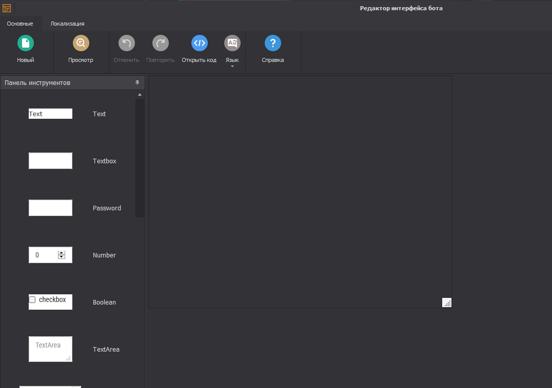

Нашел конкретно в чем проблема. Если установлен браузер по умолчанию CEF (Chrome), то окно работает должным образом. Если установлен Chromium, тогда окно не отображается.Снимок экрана 2024-05-02 153650.png
