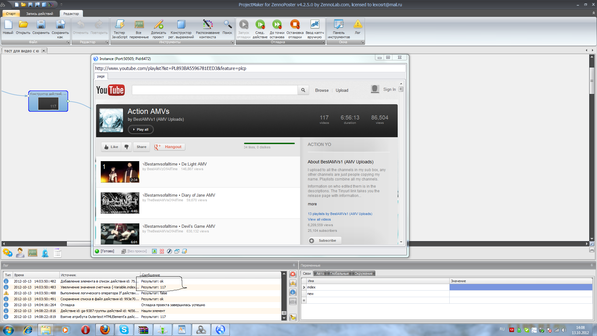

Здравствуйте, программой пользуюсь лишь один. Вчера увидев урок по парсингу твиттера с помощью зенопостера, захотелось сделать тоже самое только ссылками на ютубе (для дела надо), однако при парсинге, всегда парситься первая ссылка (их 117) хоть я поставил увеличивать каждый раз на 1 (id ссылок). В результате в логе пишет, что порог увеличивается до нужного мне значение (117), однако в результате выходит одна и та же ссылка 117 раз, а если вручную увеличивать, то значения и ссылка меняется, но опять же повторяется 117 раз.

Здравствуйте, программой пользуюсь лишь один день. Вчера увидев урок по парсингу твиттера с помощью зенопостера, захотелось сделать тоже самое только ссылками на ютубе (для дела надо), однако при парсинге, всегда парситься первая ссылка (их 117) хоть я поставил увеличивать каждый раз на 1 (id ссылок). В результате в логе пишет, что порог увеличивается до нужного мне значение (117), однако в результате выходит одна и та же ссылка 117 раз, а если вручную увеличивать, то значения и ссылка меняется, но опять же повторяется 117 раз.
Вот проект Посмотреть вложение 2581

rostonix, у меня лично все находит. Вот скрин

Даешь больше уроков!!! Может вам разработчикам и кажется все легко, но рядовому юзеру не так уж и легко. Я например лишь только 40% задач понял как выполнять, а на остальных еще не могу понять, ибо примеров и толковых мануалов нету. И помогите плиз с проблемой!!!! Значения лично у меня получается (на скриншоте выше это видно). У вас Rostonix, из-за доп. текста с выбором языка (на скриншоте у вас это видно, надо лишь его закрыть) сбивало скорее всего, ибо у меня ищется значения по тестку с тегом span, а там и был один дополнительный span, который и сбивал порядковый номер моего значения с 13 до 14 у вас). И я проверил по другим действиям, тоже самое происходит порядковый номер счетчик увеличивает, в логах также этот момент учитывает, а на деле одно и то же значения 117 раз и подставляло. Юзаю пока демо для ознакомления (вот хотел купить, но после такого бага воздержусь пока) и очень неприятен этот момент. Хотя постинг на сайты и другие свои задачи вполне выполняю с помощью зено, однако тут на простом парсинге так туплю или ваша демка неисправно работает на этом моменте, прошу еще раз посмотрите. Буду вам очень благодарен!!!

У вас не меняется номер совпадения ссылки, которую берете со странице. Логично. что берется одно и то же. Нужно переменную индекс вставить вот в это окно.
И будет счастье.

rostonix, большущие вам СПАСИБО!!! Просто смотря урок по парсингу твиттера, там не указывали переменную в тот столбец, а так и оставили лишь число. Вот и тупил)) Еще раз спасибо за такой замечательный софт и в скором времени надеюсь уже купить. И буду рад если сделаете больше обучалок.
