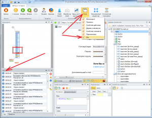

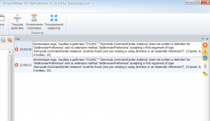

Спасибо, но вот что то он не срабатывает у меня ( Вообще не выполняются действия при добавлении этого экшена, а при запуске проекта пишет что выполнен с ошибкой
Какая версия ZP у вас и что пишется в логе при выполнении?

Староватая версия. Этот код будет работать начиная с версии 5.10.6.0, если не ошибаюсь.
У вас именно HTML5 видео не просматривается или любое видео с ютьюба?
именно HTML5 видео

Тогда нужно найти файл greprefs.js в папке ZennoPoster Pro\Progs\XulRunner.
Открыть его в текстовом редакторе и в нем установить значение true для преференса - media.wmf.enabled
