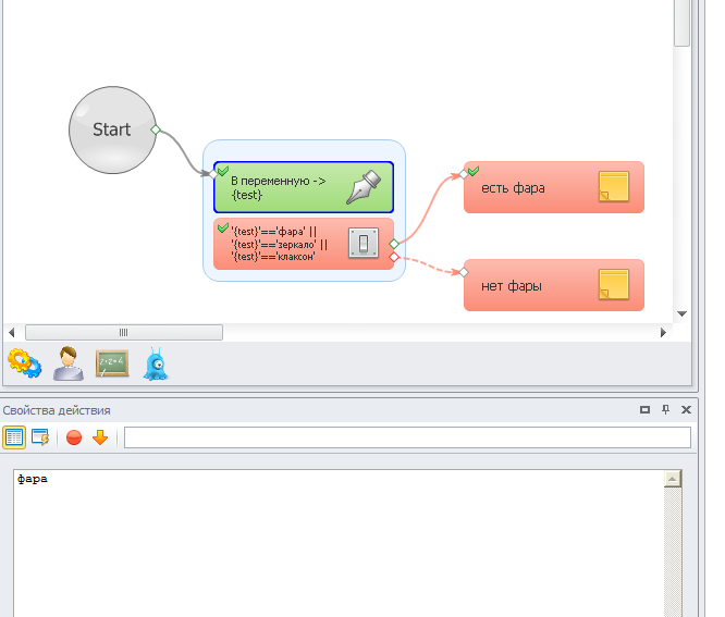

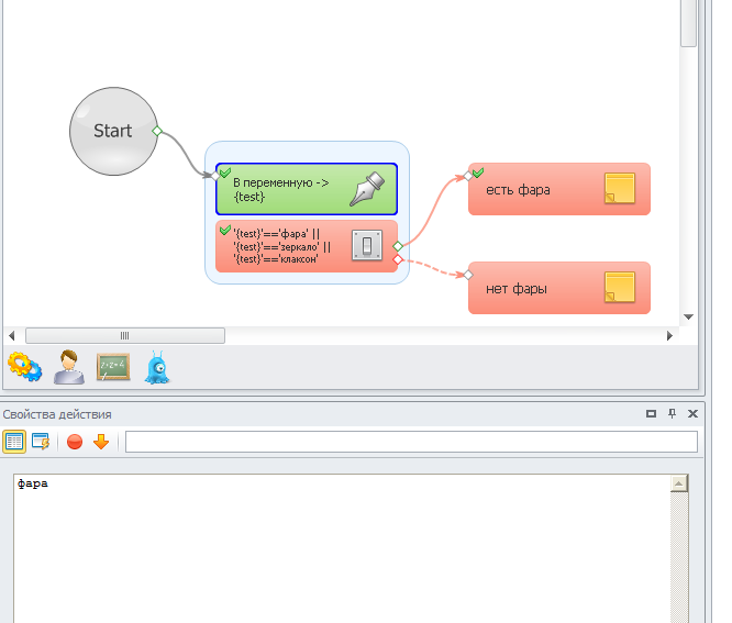

20 362
9 094
'{-Variable.test-}'=='фара' || '{-Variable.test-}'=='зеркало' || '{-Variable.test-}'=='клаксон'
