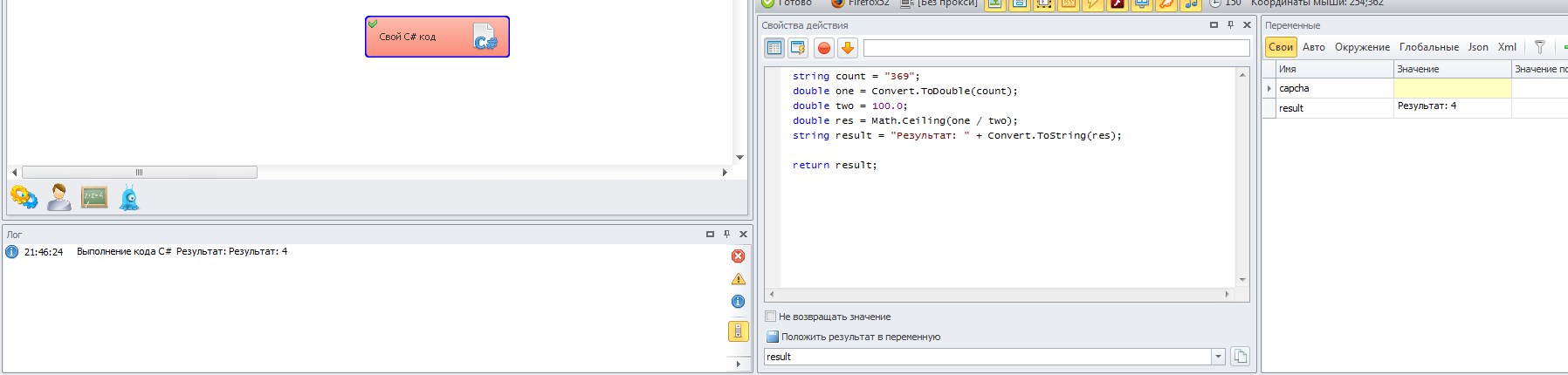

Для примера, запускаю вот этот код в зенке:
string count = "369";
double one = Convert.ToDouble(count);
double two = 100.0;
double res = Math.Ceiling(one / two);
string result = "Результат: " + Convert.ToString(res);
return result;
Вылетает оповещение "Действие не выполнено". При этом, в логе никаких ошибок нет.

У меня вроде работает. Версия v.5.16.2.0

Попробуйте перезапустить ProjectMaker/ZennoPoster.

Спасибо большое. Несколько раз перезагружал зенку, не работало. Затем из отдельного кубика перенёс решение в основной, и всё заработало. Магия))

Да, скорее всего косяк где-то в кубике был, уверен если бы просто новый создали и закинули туда этот код - всё бы работало :-)
