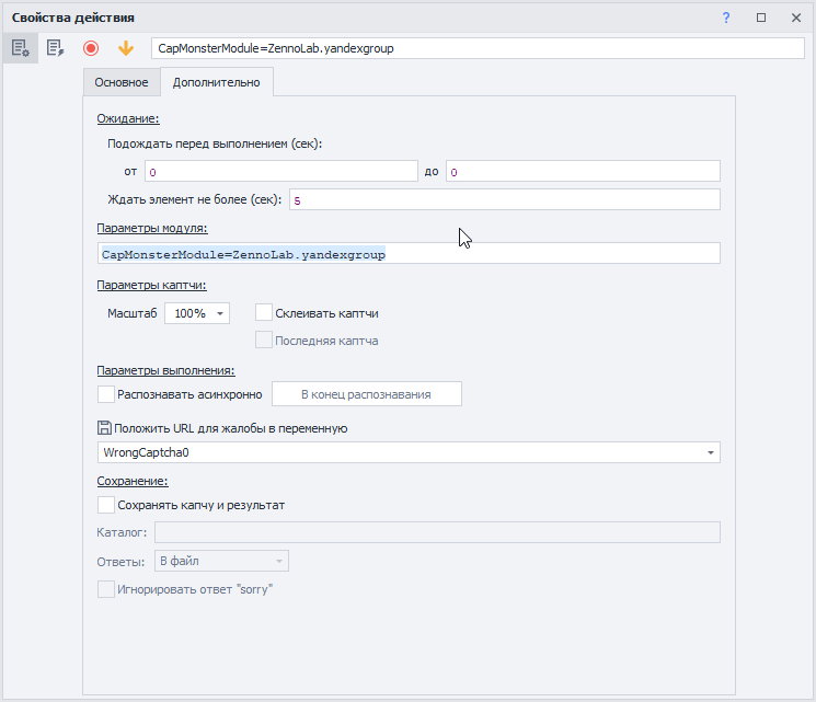

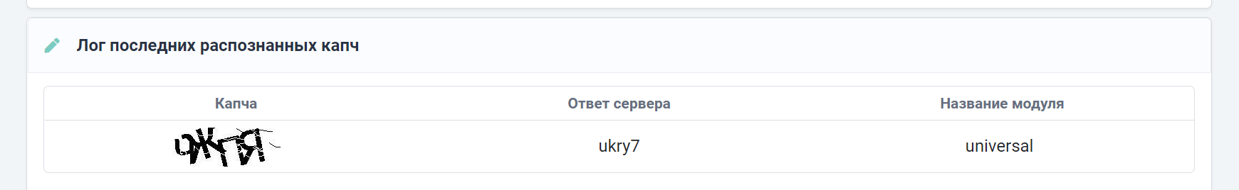

Привет, у меня Capmonster.Cloud не гадал каптчу яндекса
90061
Случайно нашел ваш ответ для доп. параметра распознаванания, и все сработало. CapMonsterModule=ZennoLab.yandexgroup
90064

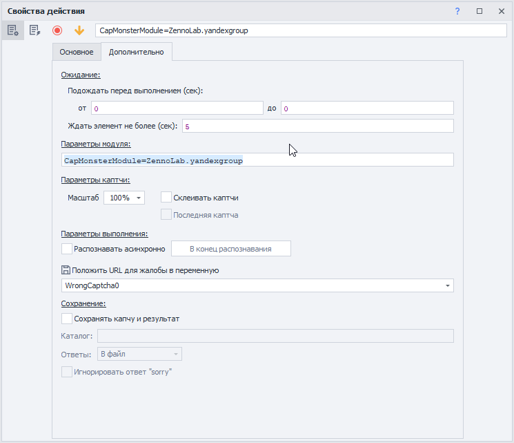

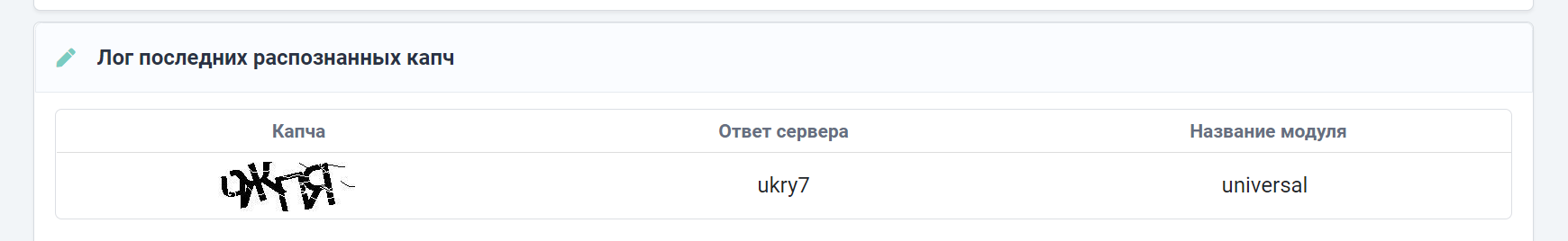

Привет, у меня Capmonster.Cloud не гадал каптчу яндекса Посмотреть вложение 90061
@VladZen Скажите, пожалуйста, в справках где - то есть инфа по доп. параметрам капмонстра клауд? Я случайно нашел этот CapMonsterModule=ZennoLab.yandexgroup а на офф сайте capmonster.cloud никакой инфы и нет по разгадывании яндекс каптчи :-)
