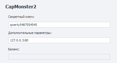

Не разгадывает рекапчу

В чем проблема?

У вас в настройках КМ установлен порт 87, а в настройках модуля нет прописанного порта, что подразумевает работу с портом 80. Попробуйте прописать в настройках модуля 127.0.0.3:87
Да, всё заработало. Спасибо!
