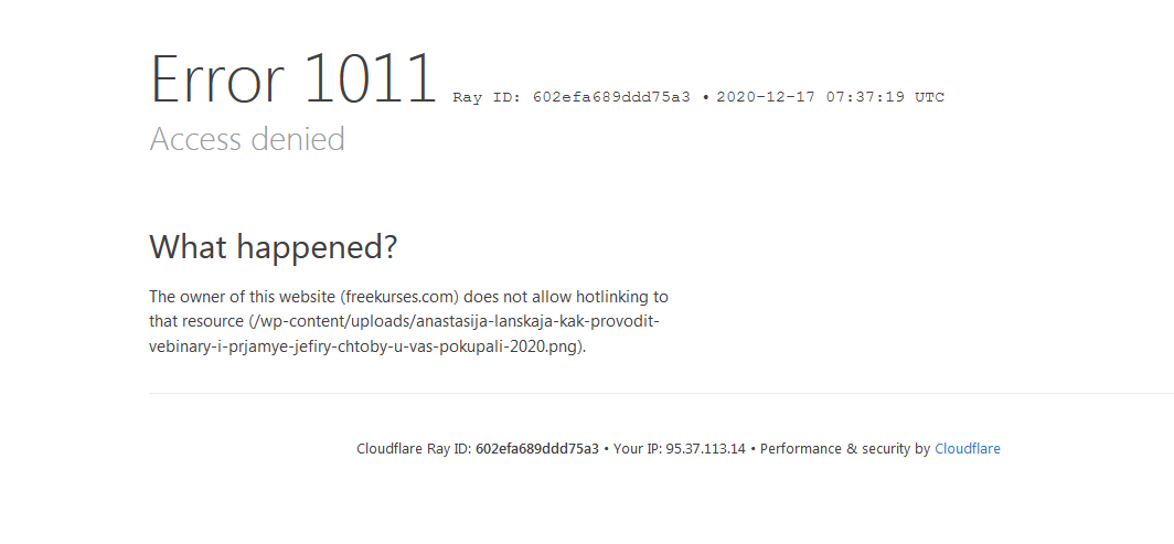

Reysh
02.12.2018
198
132
Прокся тоже не помогла(
Ничего не помогает. С других сайтов все чудесно скачивается. Перерыл весь форум. Может кто сталкивался? Может блокировка на скачивание с сервака, но почему тогда скрин инстанса не работает?
Проблема в самом сайте. Cloudflare блокирует запрос. Откройте ссылку в браузере и попробуйте с разными IP/proxy
У меня с RU прокси - ошибка, а с родного UA IP - открывается картинка
