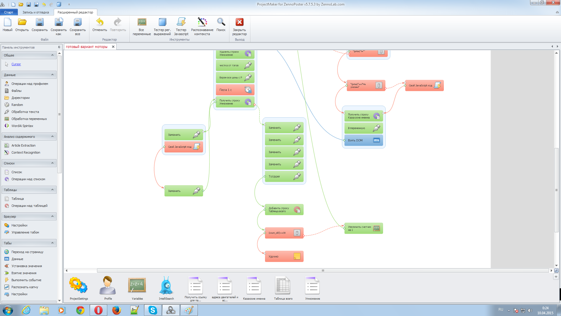

Приложи сэмпл или кусок кода.
sekoan
04.01.2015
219
92
sekoan
04.01.2015
219
92
Jerard
11.04.2013
506
225
Как понял у тебя в гет запросе идет скачка картинки, если да, то перед ним добавь экшен https://yadi.sk/i/dwX406r9ftGeS и укажи папку куда сохраняться картинки будут.
29 067
5 714
Не сохранйяте в папку Trash, должно помочь)
