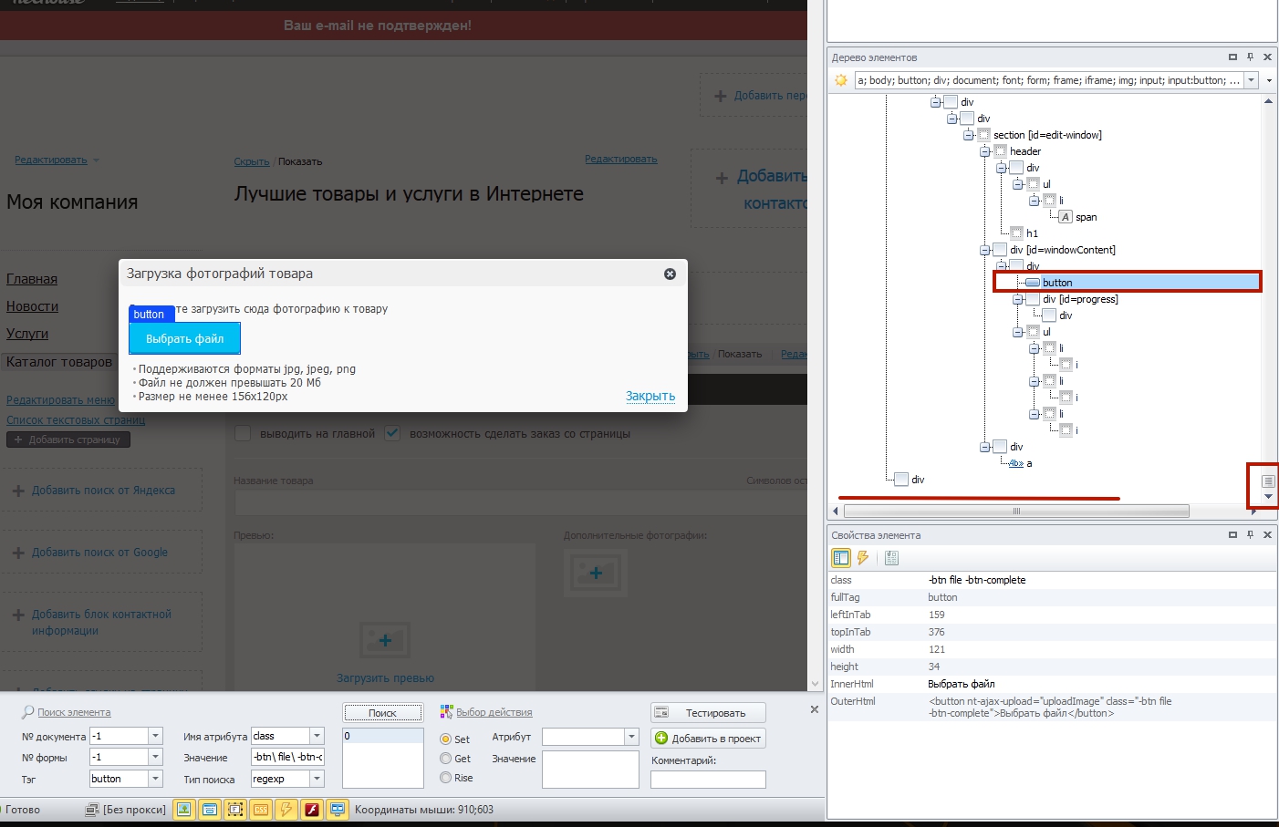

Всем привет, надеюсь на вашу помощь в решении следующей проблемы.
Делаю шаблон по добавлению товаров в конструкторе сайтов Nethouse. На этапе добавления товара, дойдя до шага добавления фотографии столкнулся с тем, что не срабатывает кнопка "выбрать файл" для загрузки фото во время "записи и отладки" шаблона. При том, что при добавлении кнопки в конструктор действий и её тестировании все срабатывает отлично, но когда запускаю шаблон в режиме "записи и отладки" все время выдается ошибка "не найден Html файл по условиям поиска"
Что пробовал:
1) Кнопку добавлял в проект через конструктор действий.
- менял номера документа - не помогло
- присваивал различные доступные имена атрибута - не помогло
В настройках PM во вкладке "запись" все галки проставлены.
Через режим записи результат такой же.
Буду благодарен, если подскажите пути решения проблемы.

Логику зенки при загрузке файла я так и не понял
Что имеем в начале (если не трогать саму кнопку загрузки):
в дереве нет элемента input:file, есть правильная кнопка button
Стоит "потрогать" эту кнопку (нажать или просто выбрать в меню "исследовать элемент"), в дереве появляется элемент input:button, а вот элемент button может совсем "поломаться" (попробуйте этот button в конструктор отправить, можете поймать ошибку, что элемент не найден), а может и не "поломаться". Я еще закономерность не понял.
В итоге у меня "костыль", который сначала кликает по настоящей button, а потом уже по input:file, которой сразу не было.
Кто хочет, может поиграться. Если проект не дойдет до конца - сильно не ругайте, писалось автозаписью. Только блок заливки мучал.
Ну и вопрос к саппортам. Так и должно быть или это экш заливки чудит?
Реакции: konfuciy и Marcelo

да все нормально просто джавик создает инпут по событию

Тут наверно без бубна не обойтись)
Большое спасибо! Заработало, поставил с проверками, вроде пока стабильно.
получается что в подобных ситуациях каждый раз нужно "копать" через дерево элементов или есть ещё способы решения ?
