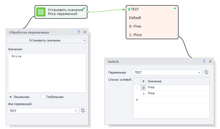

Для теста сделал пример. По идее должно получиться на выходе "Price" (1), но по факту почему-то выходит на Default.
Почему так получается и что не так с условиями/действиями?

Во-первых, в условия свитча надо подставлять проверяемое значение в конкретной переменной. Свитч это и есть проверка на =. В Вашем случае free и price. А во-вторых, надо проверять ту переменную, в которую установили значение.
Вам бы справку почитать. Каждое действие имеет вот такую ссылку на описание того, как с ним работать

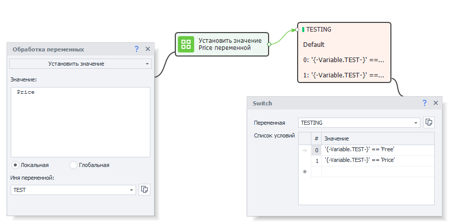

Да, я уже ранее читал, но не сразу получилось.
Теперь сделал как нужно, всё работает. Спасибо.
Верный вариант:
