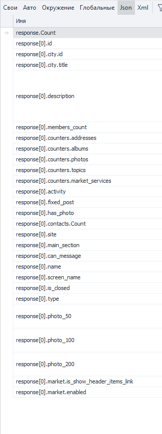

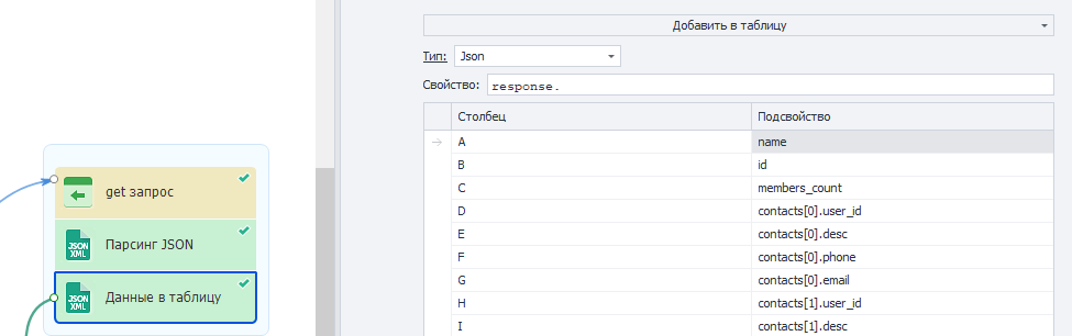

Шаблон делает get запрос, получает json в переменную, кубиком парсит json, затем кубиком кладет в таблицу по свойству, подсвойства.
117359
В PM шаблон отрабатывает без ошибок. Запускаю в ZP вылетает ошибка
Выполнение действия ToTable Json/Xml No such name: response
Имя параметра: name
ZennoPoster Не удалось выполнить проект D:\Zennoposter\
поискав по форуму, добавил паузу 3с после кубика парсинг, заработало не надолго. Запустил в 2 потока, 5 минут работает, потом ошибка, отваливается один поток, шаблон продолжает работать в один поток. Увеличивал паузу, ошибка осталась. Прошу помочь разобраться, что изменить для работы шаблона без ошибок.

Выводи в лог ЗП, то что приходит с сайта, перед тем, как распарсить JSON.
