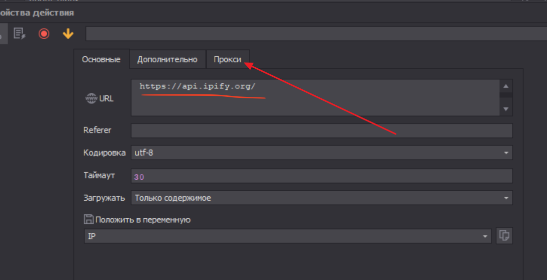

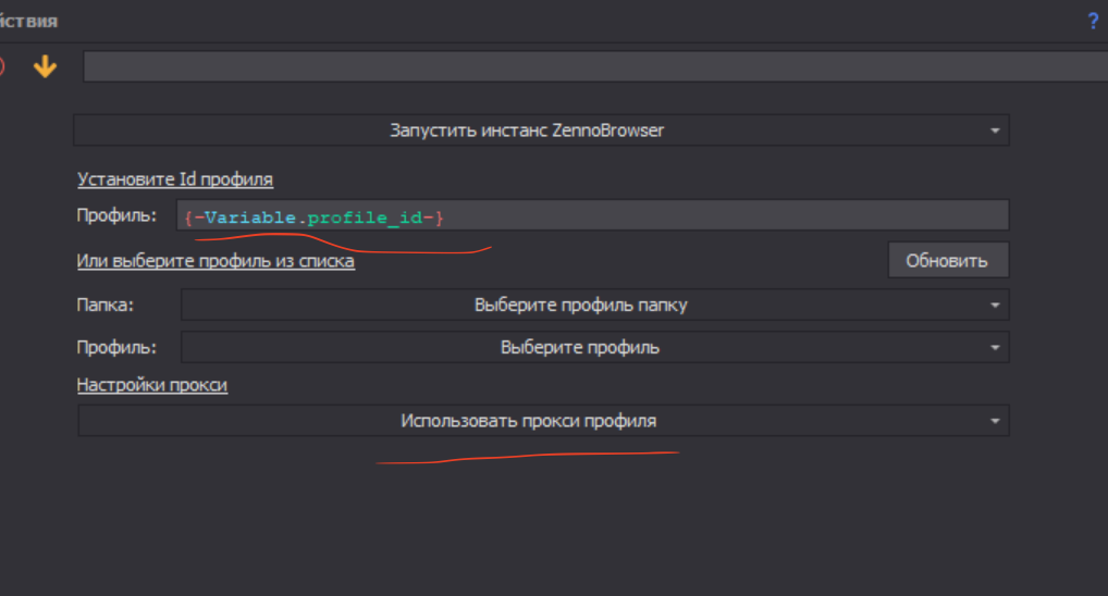

В PM запускаю ZB, аккаунт берётся из таблицы с заранее прописанным id профиля, к профилю в ZB закреплена серверная прокси.
135944

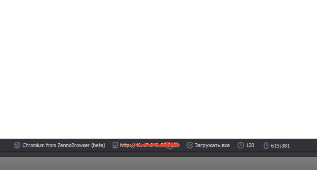

Далее после запуска инстанса в PM прокси вроде установлена
135945
Но через get запрос почему-то показывает, что прокси не установлена и в переменную мне возвращается мой домашний ip
135946
22 703
5 987

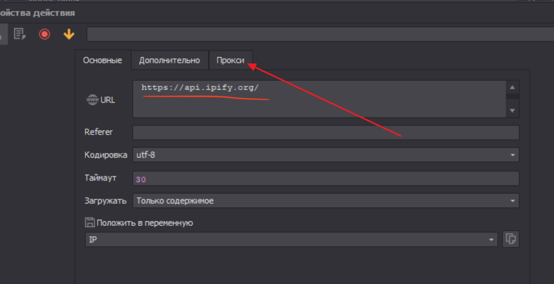

Здравствуйте.
HTTP запросы идут не через браузер.
Прокси для них устанавливается отдельно на вкладке Прокси.

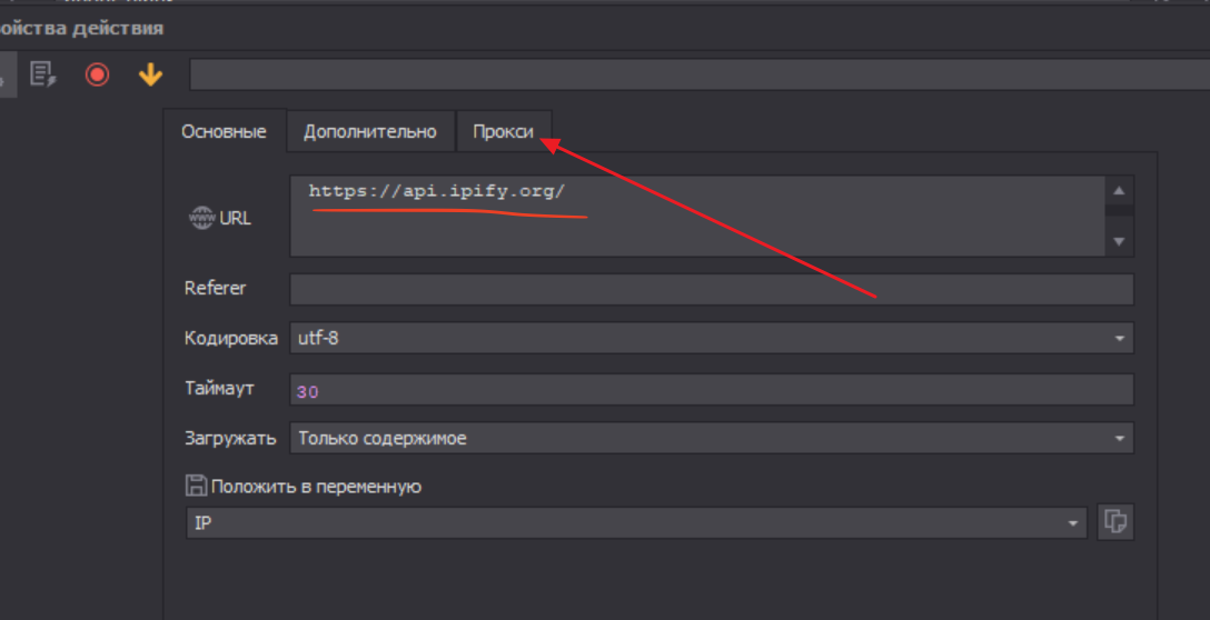

Здравствуйте.
Подскажите как тогда после запуска браузера, перед тем как зайти на нужный сайт, проверить работа ведётся через прокси или нет? Раньше я проверял как написал выше
22 703
5 987
Могу предложить такой вариант - сделать в браузере переход на сайт, который показывает IP-адрес, например whoer.net или 2ip.ru, и спарсить значение.
