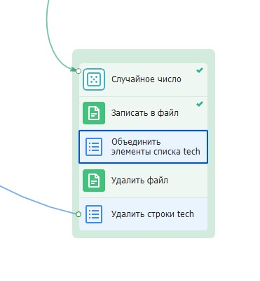

Привет!
У меня проблема
Создается список, бросаю туда содержимое переменной и потом хочу объединить содержимое (забрать) в переменную. Но оказывается что список пуст к этому моменту, хотя через ПК захожу - в списке есть все, текст там добавился. Ноесли в проджет менеджере вручную выбрать прямой путь (а я указываю через переменную) к этому списку - все показывает
101059
Но я указываю у списка такой путь. По идее должно работать, но он говорит что список пустой...
{-Project.Directory-}Articles\done\{-Variable.random-}.txt
Что же я делаю не так?
Можно как-то кубиком "обновить" содержимое списков?
20 339
9 088
При использовании такого пути, с использованием переменных, нужно привязывать список с помощью кубика "Операции над списком - Привязать к файлу".

Привет!
У меня проблема
вообще все неправильно.
1. путь к списку через переменную это только через принудительное привязывание списка к этому списку. по другому работать не будет.
2. работа со списком должна происходить либо через кубики списка, либо через кубики работы с файлами. миксовать нельзя, иначе данные не будут появляться в списке, что и происходит в данном случае.
либо то, либо другое. мешать нельзя.

Привязать надо к списку, а потом уже объединить элементы списка. Зачем ты именно в файл записываешь, если этот файл потом удаляешь. Может лучше, не привязывай его, так добавь в список, объедини элементы списка и очисти список.
Да, вы правы, все-таки решение выше которое посоветовали - оно оказалось рабочее. Я так и делаю сейчас
Спасибо за ответ. Да, привязывать список к файлу надо
Я просто не могу решить проблему от сюда: https://zennolab.com/discussion/threads/kak-pravilno-sparsit-stranicu.108701/#post-720229
Там вроде подсказали рабочее решение, но оно не работает (и тут точно баг самой зенки или я очень глупый)

Тему можно закрыть. Проблема решена. Все отлично!
