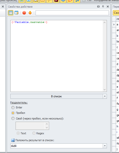

Подскажи пожалуйста, есть переменная с текстом " Чебоксары, Авсюнино, Андреевка, Апрелевка " (без кавычек) их может быть до 50-ти, мне нужно взять первый текст и положить в список, потом взять второй и также в список с новой строки...у меня получилось так что я все города положил каждую с новой строчки в переменную, но с переменной после записи в список добавляется как одна строка..я в ступоре, надеюсь на вашу помощь :-)

Понял не полностью. Пример приведите на ваших же данных.
Из того что понял - теория, что что-то не так с разделителем в списке.

Может подойдет
"Обработка текста" - "В список"
Указываешь свои разделитель "," пробелы перед этим можно удалить
Раскладывает строку в список.
постарайся в теме описывать суть проблемы для будущих посетителей.

Может подойдет
спасибо! помогло
