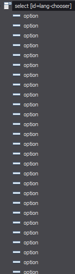

84517
Выше так и сделал селекты все в угол спрятаны какой привязан к "месяцу" ,х.з как найти их хуйма:(

Да я так и сделал ,в итоге проверил 78 шт селектов ,а это все выбор языка
