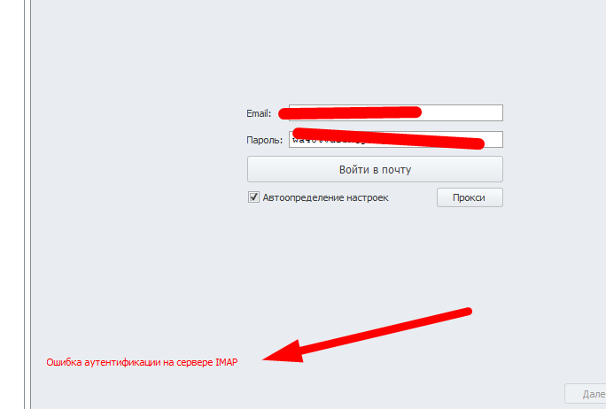

Здравствуйте. Подскажите работает ли сейчас прием писем через кубик Обработка почты из Gmail.com?

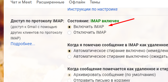

в настройках включено
но что то не подключается

перешёл по ссылке вот что пишет:
Эта настройка недоступна в аккаунтах с включенной двухэтапной аутентификацией. Для доступа с помощью ненадежных приложений требуются соответствующие пароли. Подробнее...
я так понимаю нужно отключить двухэтапную аутентификацию и тогда будет подключаться

надо создать отдельный пароль для IMAP, там так и написано
Да, с двухфакторкой не даст включить.
Тогда как посоветовали выше - создать и использовать отдельный пароль для приложений.

вот, нужно создать пароль для приложения
