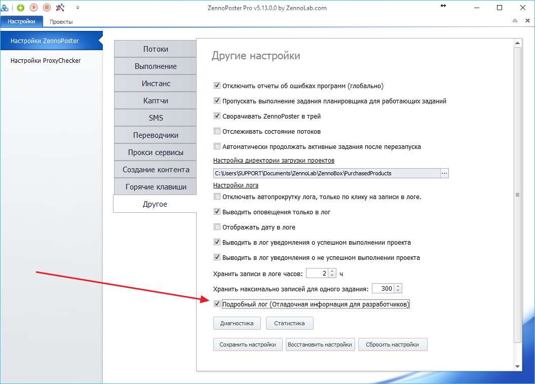

Включите подробный лог в настройках программы, затем запустите программу заново.
Через пару минут сделайте диагностику (файд Diagnostic). Пришлите полученный report.zip.
