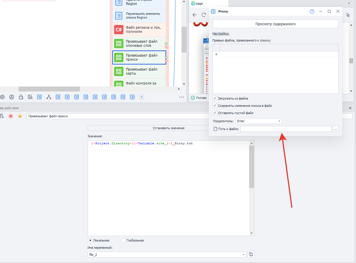

Судя по описанию и по скриншотам, все должно работать, привязку файла попробуй сделать и галки поставить
72417

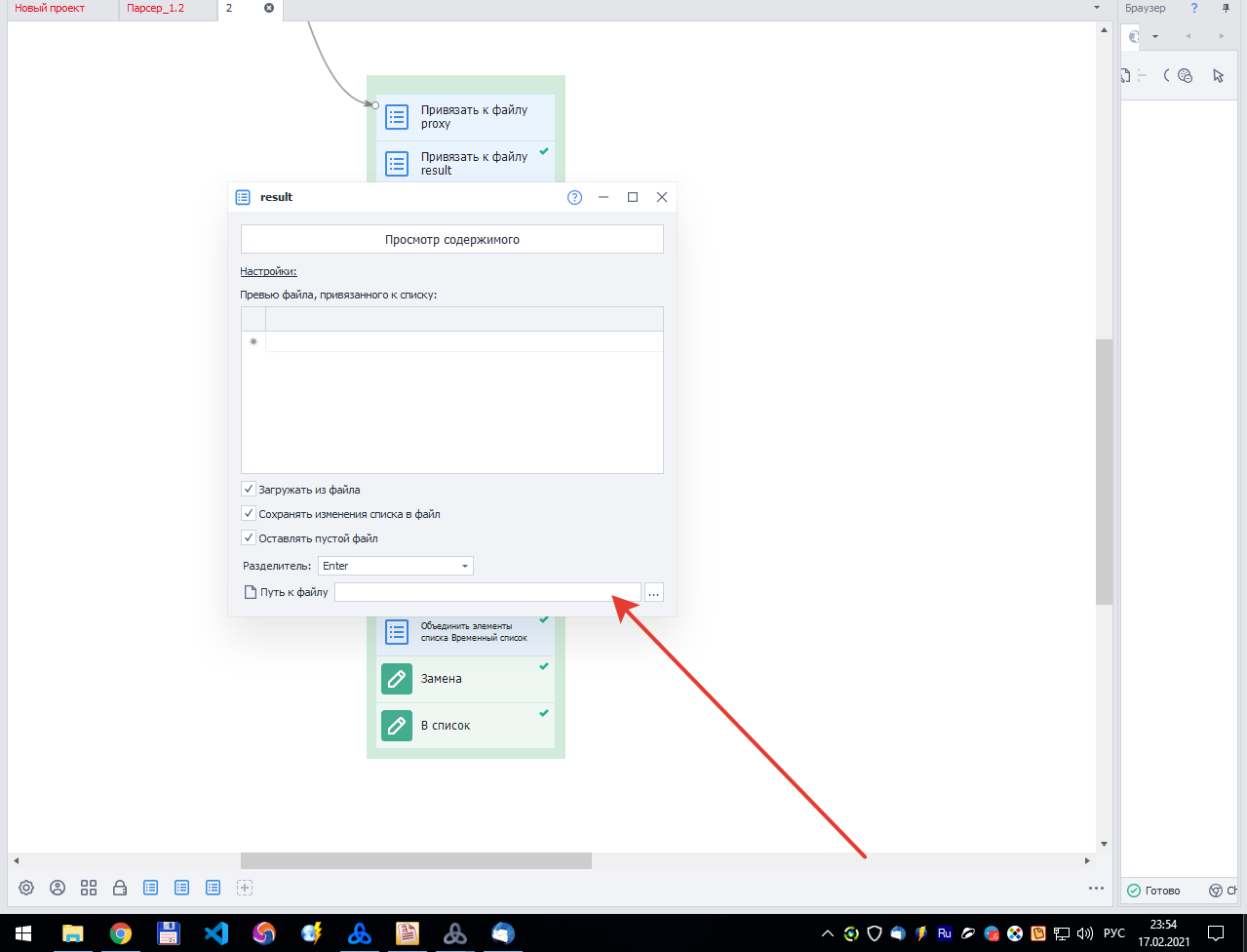

Важно, тут где стрелка, смотри скриншот, ни чего вставлять не надо, надо список привязать к файлу

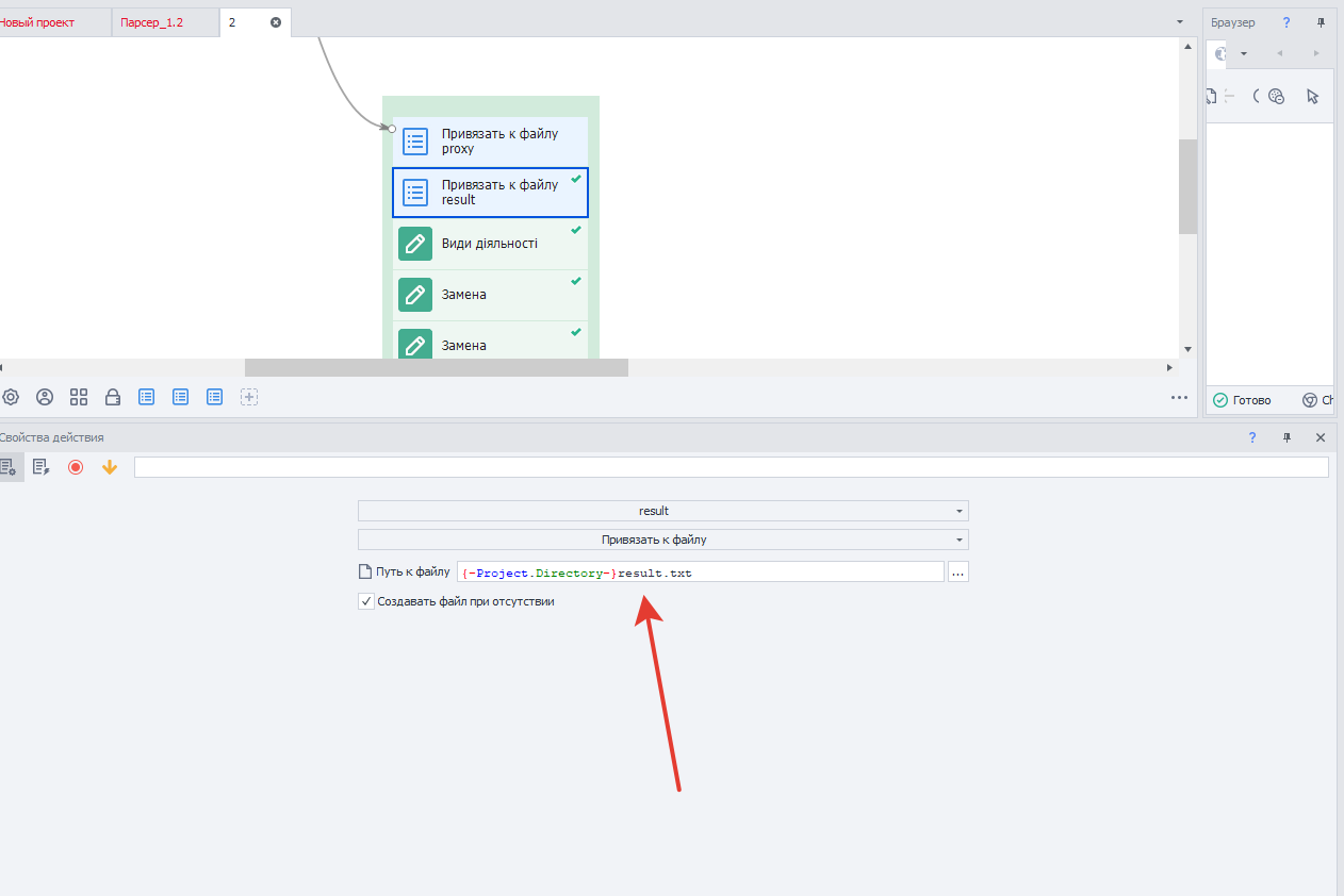

Вам надо убрать тут все, скриншот
И привязывать тут
