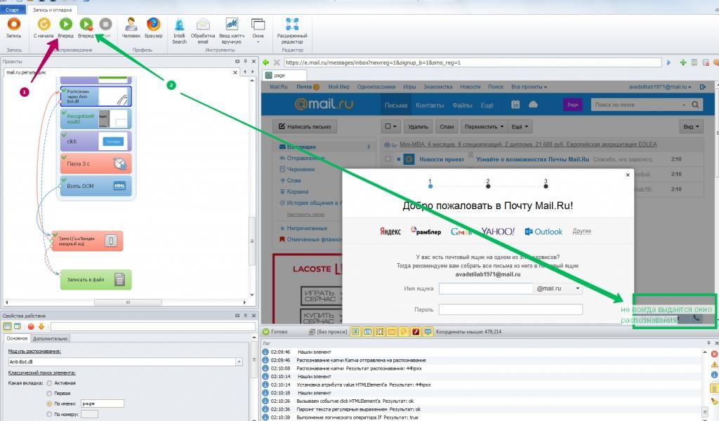

спасибо за совет. по первым двум пунктам вроде все ок. По поводу собственного предупреждения и паузы я пока не могу понять, как это сделать, в силу того, что зенно у меня всего 2 дня, учусь с 0 и форум нужно ещё весь перечитать.
Ещё детали, которые сейчас обнаружил
Посмотри, пожалуйста, скрин
1. когда запускаю режим отладки через "выполнить одно действие" (F10), окно с капчей на соответствующем этапе выдается стабильно
2. а вот если запускаю "выполнить до точки остановки" (F11), то окошко с вводом капчи не всегда выдается, хотя в файл логин и пароль записываются (но в почту войти нельзя - пробовал вручную).
ps на скрине изображено, что использую антигейт, не обращай внимания, пожалуйста, при ручном вводе симптомы те же самые.
если после пояснения, твой ответ тот же, что и выше. ткни меня носом пожалуйста в ветки форума, где я могу почитать про реализацию твоих рекомендаций. мне пока тяжеловато ориентироваться на форуме :-)
